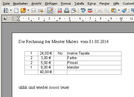

eine eingebettete Calc Tabelle kannst du nicht unterscheiden von einer Writer Tabelle,
wenn du den Rahmen in dem die Tabelle sich befindet nicht verzerrst,
die gewünschte Formatierung stellst du im aktiven "Calc-Modus" ein.
hier im Calc_Modus
