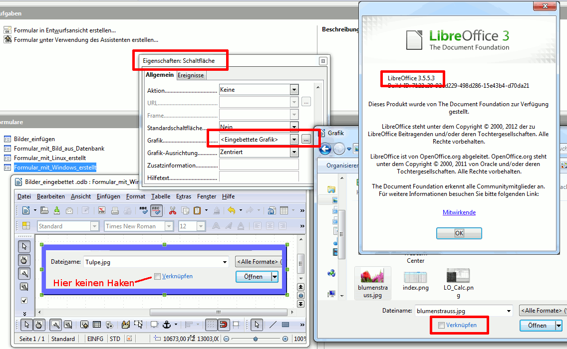

Re: Schaltfläche mit Grafik unabghängig vom OS ?
Wie kommst Du darauf?WSO hat geschrieben:Bei der Portierung von Windows auf Linux habe ich leider erst jetzt gemerkt, dass die Grafiken den Schlatflächen nur per link zugewiesen werden.
Unter W7, AOO 4.1.0 und Linux Mint, AOO 4.1.0 ist das nicht so, siehe Beispiel anbei.
EDIT: OK, mit LO geht es nicht. Kann ja nur ein Bug sein. Komisch, die unter AOO eingebetteten Bilder zeigt LO 4.2.6 wunderbar an.
- Bilder_eingebettet.odb
- (41.38 KiB) 236-mal heruntergeladen
Nur zur Info:
Es handelt sich bei dem Verhalten, Bilder nicht einbetten zu können, um diesen gemeldeten Bug von LO.
Dazu folgende Info: Wenn die Bilder einmal in AOO eingebettet wurden, kann man mit LO wunderbar arbeiten, es sein denn, man ändert mit LO etwas im Formular und drückt speichern, dann sind die Grafiken wieder weg.F3K Total hat geschrieben:EDIT: OK, mit LO geht es nicht. Kann ja nur ein Bug sein. Komisch, die unter AOO eingebetteten Bilder zeigt LO 4.2.6 wunderbar an.
Somit wäre wohl meine Methode wohl auch hinfälligF3K Total hat geschrieben:Es handelt sich bei dem Verhalten, Bilder nicht einbetten zu können, um diesen gemeldeten Bug von LO.

Mal ehrlich,
hast du meine Hinweise gelesen, dass das
- Einbetten der Bilder normalerweise funktioniert?
- Das es sich nur um einen Bug von LO handelt, der sicherlich in einer der kommenden Versionen behoben sein wird?
- Das du die Bilder mit ApacheOpenOffice oder einer älteren LibreOffice Version, z.B. LO-Portable 3.5.5.3, normal einbetten kannst (siehe Bild), und, mit der aktuellen Version von LibreOffice, solange du das Formular nicht im Entwurfsmodus änderst und abspeicherst, benutzen kannst?
- Wenn du ApacheOpenOffice verwendest hast du gar kein Problem.
