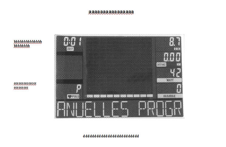

danke für die Antwort.
Ich habe mich da wohl mißverständlich ausgedrückt, ein Screenshot hilft vielleicht weiter.
Bei der Einrichtung der Textzeilen aaa, bbb, ccc, ddd habe ich keine Probleme.
Ich möchte aber auf der rechten Bildseite außerhalb, also auf der Höhe der Zahl "8,7" im Bild, außerhalb, auch eine Beschriftungszeile einfügen.
Das kriege ich nicht hin.

Sorry, aber das verstehe ich nun wiederum nicht.
Das ist ja doch ein real existierendes Dokument, nur daß ich die Worte durch gleichlautende Buchstaben ersetzt habe.
Da, wo links "bbb...." steht, möchte ich auf gleicher horizontaler Höhe, rechts, außerhalb des Bildes, in dem weißen Teil bis zum Rand, auch Worte hinsetzen.
Ich möchte also rechts eine Erläuterung völlig unabhängig vom Text auf der linken Seite einfügen
Wie kann ich das noch klarer darlegen? - Wie fertige ich ein Beispielsdokument an?

Re: Umlaufende Beschriftung an einem Bild
Die .odt-Datei kann ich leider nicht anhängen, da sie ist zu groß ist (mehr als 250 KiB) und ich finde keine Möglichkeit, die .odt. zu verkleinern.
Schade, daß ich somit offenbar die gewünschte Form nicht hin kriege.
Ich kann mir einfach nicht vorstellen, daß so eine eigentlich einfache Sache wie Beschriftung eines Bildes am rechten und am linken Rand nicht funktioniert, aber offenbar ist es so!

Vielleicht solltest du einen anderen Ansatz verfolgen.vino hat geschrieben:Schade, daß ich somit offenbar die gewünschte Form nicht hin kriege.
Schreibe die Texte in Textrahmen! Die kannst du dann "An der Seite" mit Durchlauf verankert wie ein gruppiertes Bild anordnen.
Oder aber: Vielleicht hilft dir auch dieser Beitrag.

Hallo rocko,
leider kann ich erst heute antworten und mich bedanken: Vielen Dank für Deine Hilfe.
Die "Sache mit dem Textrahmen" hat mir weitergeholfen.
