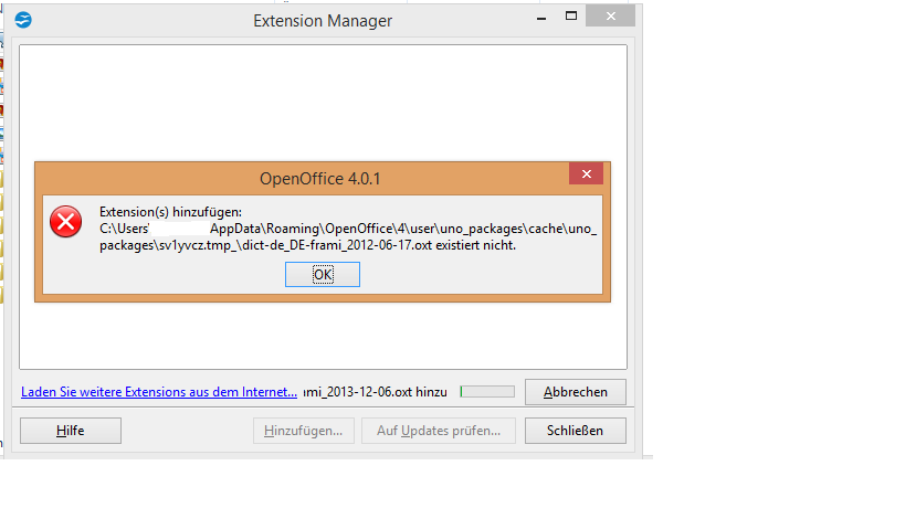

ich hatte bis vor 30min noch OO 4.0.1 und seit ca 2-3 Wochen scheinbar kein Wörterbuch mehr. Denn alle Wörter waren als falsch markiert.
Dann wollte ich gerade ein neue herunter laden und installieren lassen, bekomme aber immer eine Fehlermeldung, mit der ich nix anfangen kann. S. Anhang.
Dann habe ich jetzt OO aktualisiert auf 4.1.0 - leider geht das WB immer noch nicht.
Also habe ich hier begonnen zu suchen und habe das Ein oder Andere gefunden (Benutzerverzeichnis), was mir aber alles nicht weiter hilft... :?
Z.B: das Benutzerverzeichnis. Das habe ich gefunden, weiß aber nicht, was ich damit machen muss. Auch habe ich gelesen, dass eine naträgliche Veränderung des BNVerz. oft zu Fehlern führt.
Also starte ich hier nun meinen Hilferuf, weil ich m.E. alles mir mögliche gemacht habe und nun auf eure Hilfe hoffe.
Fehlermeldung bei WB-Installation
Wörterbuchinstallation OO.png (22.45 KiB) 5764 mal betrachtet

Benenne es um, siehe viewtopic.php?f=27&t=54231

Vor der Programmversion 4.x.x hieß das Extras/Optionen... und seit der Programmversion 4.x.x Extras/Einstellungen... und meinen Du ich überhaupt nichts. Die Beschreibung stammt nicht von mir.
Außerdem, dient dies nur zur Feststellung wo Dein Benutzerverzeichnis zur Umbenennung liegt.

...aber um Dir noch eine Tipp zu geben:
1. Beende alle Instanzen von OpenOffice, inkl. etwaig geöffneten Schnellstarter.
Letzteres über STRG+Alt+Entfernen -> Taskmanager -> Prozesse -> alle Prozesse mit "soffice.bin" oder "soffice.exe" beenden.
2. Benenne nun das Benutzerverzeichnis von OpenOffice über den Windows Explorer (nix OpenOffice!) um!
Wo das Benutzerverzeichnis im jeweiligen Betriebssystem liegt, sagt Dir bereits verlinkte Seite bzw. auch diese hier:
http://www.ooowiki.de/BenutzerVerzeichn ... eichnis.3F
3. Nachdem Du das Benutzerverzeichnis umbenannt hast, kannst Du OpenOffice wieder starten
4. Viola!

also, wo ich das BenVerz. finde, weiß ich mittlerweile:
c:/benutzer/*ich-mein benutzername*/appdata/roaming/openoffice/4/user/autocorr
und hier ist eine DAT-Datei.
Ist es diese Datei, die ich umbenene soll?
Oder schon irgend etwas davor?
Leider habe ich trotz eurer Mühe immer noch nicht verstanden IN WAS ich das BVerz umbenenne soll
Ahhhhh, Moment....
Ist es das hier:
" benenne das Verzeichnis um, beispielhaft in: C:\Users\<BENUTZERNAME>\AppData\Roaming\OpenOffice.org\3\user_alt" (QUELLE:viewtopic.php?f=27&t=54231)
Ich probiere es mal...

ich habs.
mal für Blöde so beschrieben:
der letzte Ordner des Pfades wird umbenannt. Ich habe einfach zu dem bestehenden Ordnernamen ein "-NEU" hinzugefügt.
ALT: C:\Users\<BENUTZERNAME>\AppData\Roaming\OpenOffice.org\3\user
NEU: C:\Users\<BENUTZERNAME>\AppData\Roaming\OpenOffice.org\3\user-NEU
"benenne das Verzeichnis um, beispielhaft in: C:\Users\<BENUTZERNAME>\AppData\Roaming\OpenOffice.org\3\user_alt" (QUELLE:viewtopic.php?f=27&t=54231)
Es scheint zu klappen.
