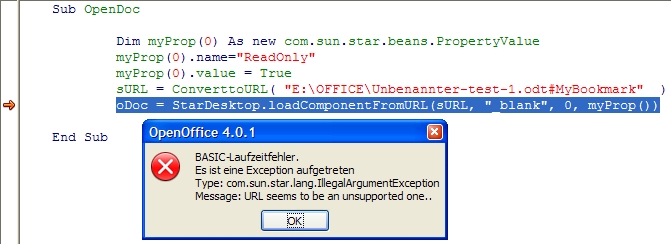

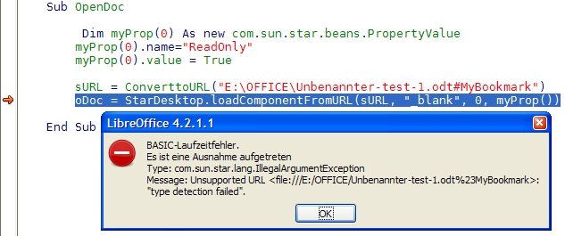

@Karolus
Textmarken haben eine URL die du direkt "öffnen" kannst
Komisch, bei mir nicht.
Alle drei eben aufgelistete Office produzieren bei mir Fehlermeldungen. Hier mal zwei als Screenie.

Re: Writer Dokument nach dem öffnen Read-Only setzen
ConverttoUrl wandelt den #Gartenzaun zu '%23' damit kann die Officeinterne URL-auflösung wohl nix anfangen.
