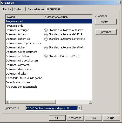

Ich habe nun zu diesem Zwecke habe ich unter Anpassen für "Speichern" und "Speichern unter" ein Makro mit folgendem Code hinterlegt :

Leider bringt aber dies alles nix. Diese Routine wird komischerweise nie aufgerufen (außer ich starte nen "ThisComponent.store()" dann ja .. aber das will ich ja nicht).
Mit anderen Worten so klappt das nicht.
Weiß jemand wie ich verhindern kann das der "Speichern unter" Dialog von OO geöffnet wird sobald ich versuche die "unbenannt" Datei zu speichern ?

So hab ich es bisher eingestellt
