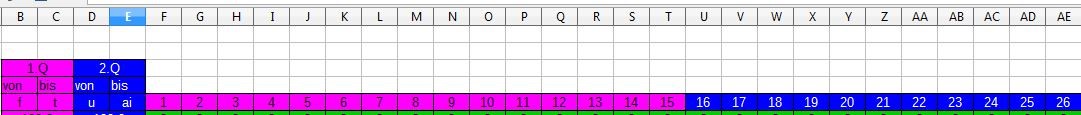

wie man zellen einfärbt über bedingte formatierung ist mir klar. auch dass man sie darunter mit bedingungen verknüpfen kann.
in meinem beispiel habe ich aber keine zahlen, so dass ich < oder > usw nicht verwenden kann.
im anhang ist ein screenshot. ich möchte unter "von" "bis" buchstaben eintragen und dieser bereich soll dann automatisch eingefärt werden. im beispiel habe ich das jetzt händisch gemacht. mir würde zwar eine möglichkeit einfallen, dass man ganz viele wenn-dann-abfragen macht, aber das muss doch auch einfacher gehen. oder muß man den zelln nummern zuweisen und diese dann vergleichen? "zählewenn" half mir bisher auch nicht weiter....
hat da vll jemand eine idee?
vielen dank, Lea

Nimm in der bF für diese Zeile die Formel
(SPALTE()>=SPALTE(INDIREKT($D$5&1)))*(SPALTE()<=SPALTE(INDIREKT($E$5&1))) LO25.2… debian 13( trixie ) auf Raspberry5 8GB (ARM64)

entschuldigung, dass verstehe ich nicht. meinst du mit "bF" "B5"? wenn ich das da eintrage erhalte ich eine 0.
außerdem ist mir die befehlszeile nicht ganz klar.
"wenn der wert größer oder gleich dem wert in d5 ist..." was macht das "*"? und kleiner gleich der wert in e5 ist?
lg, lea

Mit bF meine ich bedingte Formatierung
Das * ist ein Multiplikationszeichen

vielen dank, jetzt funktionierts. bF... hätte ich auch selber draufkommen können.
aber könntest du mir die zeile erklären, damit ich schlauer werde und ich das nächste mal nicht wieder fragen muss?

hallo
INDIREKT wandelt Text in einen Zellbezug um
SPALTE gibt die Spaltennummer zurück.
>= ist ein Vergleich x grösser oder gleich y
<= ''' kleiner oder gleich '''
* multipliziert die 2 Bedingungen
