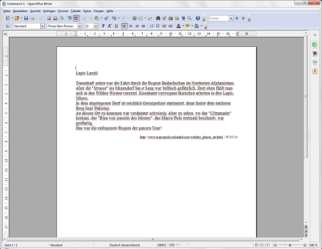

- Zwischenablage01-a.jpg (99.18 KiB) 11521 mal betrachtet

Das ist kein Beispieldokument sondern ein Screenshot (Beispielgrafik). Damit werden lediglich Deine Angaben bestätigt.vino hat geschrieben:Deshalb nehme ich gerne nochmal die Antwort von lorbass auf mit dem Posting eines Beispieldokuments.
