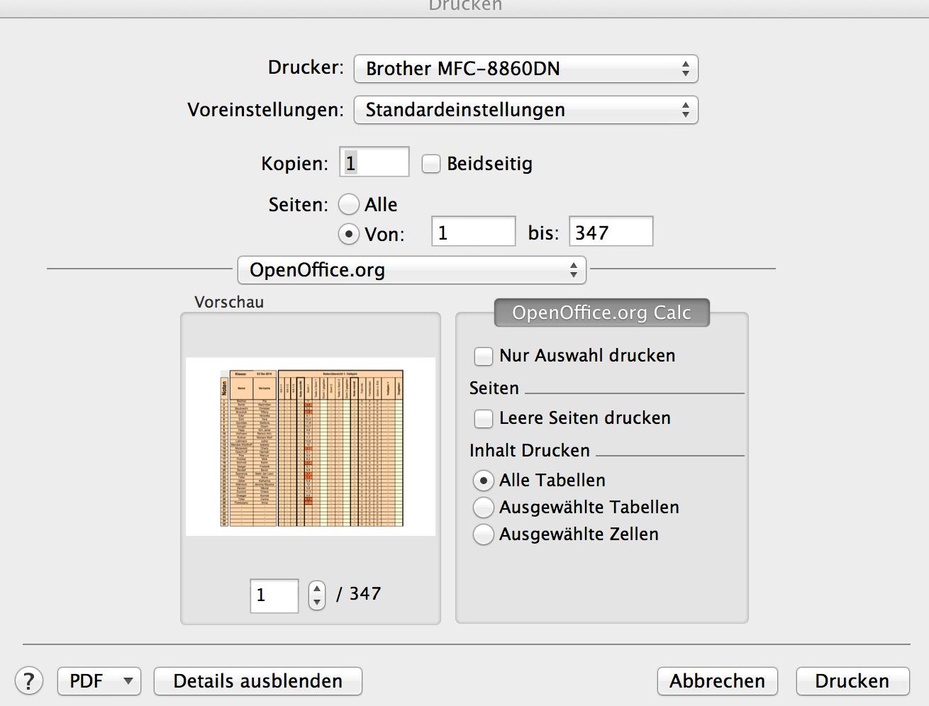

in meinem Calcdokument gibt es mehrere Tabellen und dort wiederum diverse Druckbereiche.
Oft muss man etliche dieser Bereiche aus verschiedenen Tabellen ausdrucken und muss umständlich in jeder Tabelle die jeweiligen Bereiche im Druckmenu auswählen.
Gibt es eine Möglichkeit, einen "Schalter" zu programmieren a la "Druckbereich 1,4,6 und 9" ausdrucken?
Ich habe schon probiert, ein Makro aufzuzeichnen, aber der führt einen dann nur bis ins Druckmenu, wo man dann auch wieder jeden Druckbereich seperat ansteuern muss.
lg hullen

Rocko, falls das ginge, ist allerdings für mein Klientel (Lehrer mit z.T. wenig IT-Erfahrung) recht umständlich.
In meinem Druckmenu (siehe angehängtes Foto) kann ich nur eine Von-Bis-Auswahl treffen, also Seite 5-8, aber nicht Seite 5, 7, 15 und 155.
Ich stelle mir eine Schaltfläche vor, auf der sinngemäß steht: "Namensliste, mündliche Noten des 1. und 2. Quartals, Klausurnoten und Halbjahreszeugnisnote ausdrucken". Das sind alles Druckbereiche (von insgesamt etwa 350 Druckbereichen), die an verschiedenen Stellen in unterschiedlichen Tabellen des Dokumentes stehen.
lg hullen
