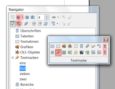

DanaSmith hat geschrieben:Art internes Inhaltsverzeichnis (so wie Registerkarten in einem Ordner), das mir hilft, mich in meinem riesigen Dokument zurechtzufinden.
Entweder du willst ein Inhaltsverzeichnis oder du möchtest rationell in deinem Dokument navigieren. Beide Funktionen haben verschiedene Aufgaben, die du zunächst klären musst.
Ähnlich wie Textmarken könntest du "Einträge" für ein Inhaltsverzeichnis verwenden und dann über die Seitenzahlen navigieren. Die Navigation erfolgt dann am leichtesten über das Navigationsfenster, das du unter dem rechten Scrollbalken findest. Von der Funktion her wäre das die Lösung, die du im Prinzip suchst.
Die Textmarken aber sind nicht sichtbar im Dokument. Deshalb ist es eigentlich sinnvoll, dass man sie alphabetisch geordnet im Navigator zur Verfügung hat. Dazu schaltet man aber den Navigator um auf die "Inhaltsansicht". Auf diese Weise findest du jede Textmarke am schnellsten. Du aber möchtest lieber zur nächsten oder auch zur vorausgehenden Textmarke umschalten. Dazu aber brauchst du nicht ihren Namen. Dafür ist das Navigationstool zuständig, das du im Navigator zuschalten kannst oder auch unter dem rechten Scollbalken findest.

DanaSmith hat geschrieben:Bei 'Verzeichnis' fächert sich gar nichts auf, auch nicht in der Inhaltsansicht.
Im Navigator (→ F5) kannst du im Kontextmenü (Rechtsklick!) unter → Gliederungsebenen die tiefste anzuzeigende Ebene Gliederungsebene auswählen.
