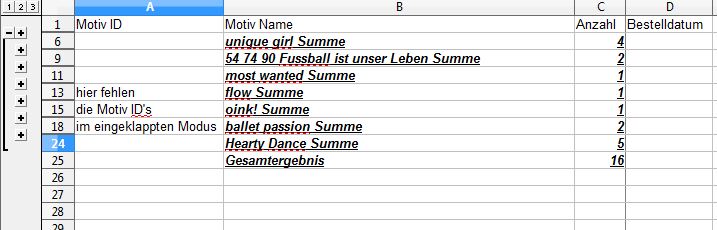

Re: Summe ausgeben - Tabellen vereinen
Hallo WiM,
genau so bin ich in der Beispieldatei verfahren.
Das Problem ist, dass ich sowohl Motiv ID als auch Motiv Name zusammen stehen haben muss und daneben die Summe der Verkäufe. Bei deinem Beispiel fehlen leider die Motiv IDs.
@clag: Bin so vorgegangen, wie WiM es beschrieben hat, hast du eine andere Idee?
Habe noch einen Screenshot mit angehängt.
- Unbenannt.JPG (44.81 KiB) 2995 mal betrachtet
