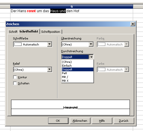

Hallo ch62718ris,
wenn du den "Text" entsprechend formatierst und nicht die Zelle
wird auch das Format des Zellinhalts mit sortiert.
hilft das?

Hallo ch62718ris,
den Text/ Teiltext in einer Zelle formatierst du im Editiermodus der Zelle F2
Dann kannst du dem Text ganz oder teilweise formatieren unabhängig vom Zellformat.
nun ist es deutlicher?

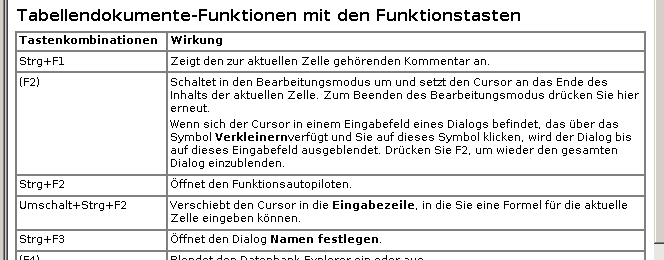

Nur wie komme ich in den Editiermodus?
Ich habe nichts geändert bei mir. Es geht bei F2 der Funktionsassitent auf.
Christian
Im Moment mit Version 4.1.1 unterwegs also AOO auf 64bit (WIN 8.1)

Hallo ch62718ris,
ist das bei dir anders?
wie auch immer, eventuell ist auch die Entertaste möglich oder Mausklick,
wie auch immer du die Zelleninhalt im Normalfall bearbeitest.
