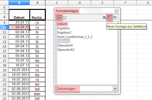

Welche Einstellungen bei Excel vorliegen, kann ich nicht nachprüfen. Bei der Konvertierung aber zeigt es sich, dass die Daten mit vierstelliger Jahreszahl interpretiert werden und zwar als direkte (harte) Formatierung incl. der Umrandung. Bei Calc aber musst du mit Zellvorlagen arbeiten, besonders, wenn du große Mengen umformatieren möchtest.
Als gültige Zellvorlage wird "Standard" angezeigt. Wenn du bei diesen Zellen aber mit Str+m die direkten Formatierungen löschst, bleibt nur noch die interne Zahl des angezeigten Datums übrig und die Umrandung wird ebenfalls gelöscht. Das aber heißt, dass Calc den Eintrag nicht mehr als Datum interpretiert. Du musst also selbst diese Zahl als Datum ins gewünschte Format bringen.
Damit aber alle anderen entsprechenden Zellen ebenfalls so markiert und mit einem Mausklick umformatieert werden können, kannst du dann aus dieser neu formatierten Zelle eine eigene Zellvorlage erstellen und so den übrigen Zellen zuweisen (siehe Abbildung).
Zellvorlage aus Selektion.png (64.55 KiB) 4440 mal betrachtet
Wenn dich allerdings nur der Lattenzaun stört, kannst du die Spalten auch auf die Optimale Breite einstellen.

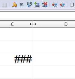

zimme130 hat geschrieben:(indem ich entweder die Spalten breiter ziehe)
Du kannst das sogar eleganter machen, indem du den Cursor zwischen die Spaltenkopfe positionierst und einen Doppelklick ausführst.
