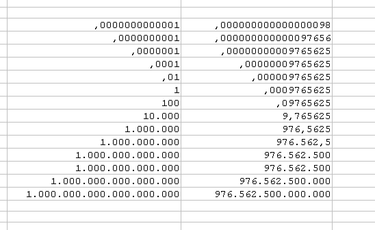

Hallo in die Runde,
gibt es eine Möglichkeit ein Zahlenformat zu kreieren,
das zB fix 18 Stellig ist und das Komma flexible,
so das man
,00000000000000000o1 über
000000000,2000000000 bis
000001500567,0330000 bis
00021600567033,0000 bis
9999999999999999999,
ein ruhige Anzeige bekommt oder so ähnlich

Ich nehme mal die 0,2
Wie soll die jetzt dargestellt werden?
0,2000000000000000000
oder
0000000000000000000,2
oder irgendetwas dazwischen?
und bei 18 Stellen scheitert es in vielen Fällen an der 64bit genauigkeit als Zahlwertdarstellung.
Daher ist vermutlich von vornherein eine Textformatieung die bessere Lösung.

Hallo Karolus,
ich habe mich da wohl etwas konfus ausgedrückt
0,2000000... wäre wohl richtig in dem Fall
das Komma würde ja erst bei Zahlen >1 verschoben
ich habe es jetzt mit Zahlenformat
versucht
sieht einigermaßen ok aus solange die Zahl "endlos" ist
bei zB 0,25 werden die Nullen dann aber weg optimiert
das würde ich gern optisch beruhigen

→Format→Bedingte Formatierung...
1. Zellwert kleiner 1000
  • Formatcode
    [<10]0,0000000000000000; [<100]0,000000000000000;[<1000]0,00000000000000
2. Zellwert kleiner 1000000
  • Formatcode
    [<10000]0,0000000000000; [<100000]0,000000000000;[<1000000]0,00000000000
3. usw. bis du alles abgedeckt hast

Hallo Karolus,
erst einmal Danke für den Vorschlag
hatte schon befürchtet das man das mit einer Formatbeschreibung nicht in den Griff bekommt.
Mein Plan war dieses Format dann auch per FORMAT() zuzuweisen, daher ist in diesem Fall die Variante mit der BF nicht anwendbar.
vielleicht zuckt ja doch noch irgendwo ein Gedanklicher Blitz wie man meinen Wunsch per Format realisieren könnte
trotzdem vielen Dank bis hierher

Wenn du dich mit einer wissenschaftlichen Anzeige anfreunden kannst, verwende etwas in der Art von
0,00E+00
Siehe auch Formatcodes --> Wissenschaft.
Das kannst du dann an deine gewünschte Anzahl an dargestellten Stellen anpassen, z.B.
0,000.000.000E+00
Edit: der Tausender-Trennpunkt fkt. wohl in der Form nicht...
