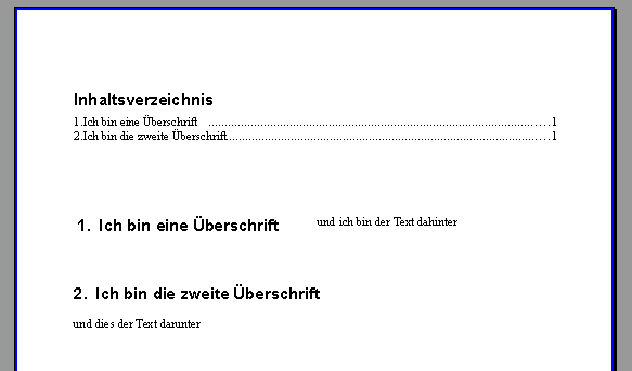

ich habe das Problem, dass meine zweite Überschriftenebene so aussehen soll:
4.2 Überschrift: Text Text Text
D.h. der Text soll der Überschrift in der selben Zeile folgen. Es soll auch nur die kursive Überschrift ins Inhaltsverzeichnis übernommen werden!
In Word hab ich sowas schon hingekriegt, aber OO scheint als Überschrift nur den gesamten Absatz zu akzeptieren?
Dafür klappt die Formatierung der fetten Kapitelnummer schon ! (neue Zeichenvorlage für die Kapitelnummer und Extra-->Kapitelnummerierung damit verknüpft) .

hallo flitzmaus,
unter zuhilfenahme einer zweispaltigen einzeiligen Tabelle gar kein Problem
auf die schnelle so ausprobiert.

abgesehen davon, ob das, was du willst sinnvoll ist, könntest du es mit Überschrift in Rahmen versuchen, s. Beispiel.

Re: Überschrift + Text in einer Zeile
zum andern soll der Text soll der Fließtext sein, der sich auch über die nächsten Zeilen ergießt
Dann erzeuge das Inhaltsverzeichnis NUR aus Verzeichnismarkieruungen und nicht aus Absatzvorlagen.
Die anhängende Beispieldatei zeigt das Prinzip. Besser zu lösen wäre noch die Frage der Nummerierung.
einziger Nachteil:
so markierte Überschriften werden nicht automatisch als PDF-Lesezeichen exportiert, man müsste hierfür ggf. ein DRittprogramm zur PDF-ERzeugung nutzen.
