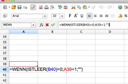

wie vermutet habe ich gleich fragen:
1. siehe bild, wenn ich an der pos. 40 bin muss ich die formel kopieren / in zelle A41 einfügen / zahlen manuell ändern usw... oder kann ich wirklich irgendwo ziehen? das gleiche gilt für alle Formen: kann ich sie fix mit klick und zug erweitern?
2. was bedeutet das $ Zeichen vor dem C3? (foto)

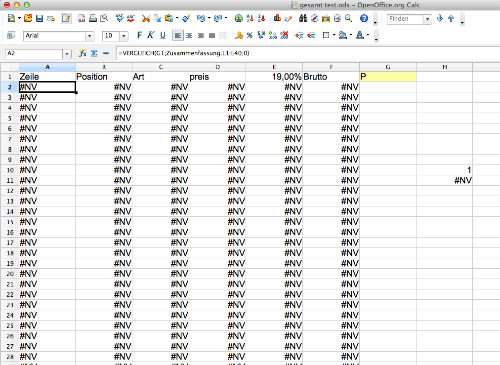

5. ich verstehe noch nicht so ganz wie Obi und Possling mit Zusammenfassung verknüpft wird.

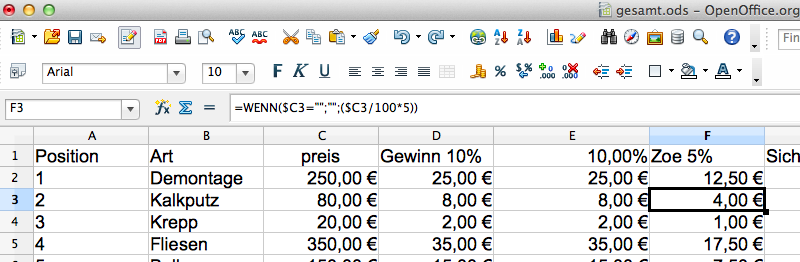

3. was bedeuten die Gänsefüsschen in der Formel? (foto)

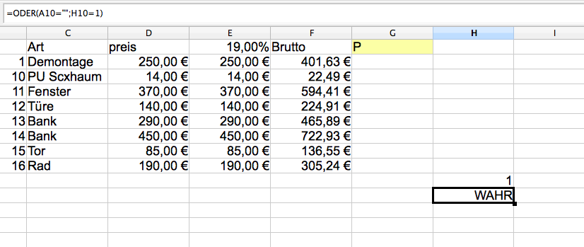

4. wofür ist ist das WAHR und die Formel in der Possling Tabelle? (Foto)

ich habe in die Tabelle Zusammenfassung in die Spalten B, C und L die Finalen Daten reinkopiert. Da sie nicht mit formeln belegt sind hätte ich gedacht das es so läuft. Tabelle Possling sieht aus wie auf dem Foto. selbst wenn ich den Buchstaben in Feld G1 änder, ändert sich die tabelle nicht.
Fazit:
wie funktioniert die kommunikation zwischen den einzelnen Tabellen?

zu 1. Du markierst die zu kopierende Zelle, bzw den Bereich. Dann ziehst du mit der Maus am rechts unten am grösseren Punkt des markierten Bereiches
soweit in der Tabelle nach unten, wie du diese erweitern musst. Du nennst dies Click und Zug.
zu 2. Das Dollarzeichen verhindert das anpassen der Formel beim ziehen.
zu 3. Zu den Gänsefüsschen: Die Formel gibt vor, unter der Bedingung, dass B40 leer ist , dass kein Wert angezeigt wird.
zu 4. das war in der Dunkelheit untergegangen beim löschen.
zu 5. Ich lasse in Spalte "A" den Buchstaben aus Zelle("G1") in der Tabelle "Zusammenfassung" suchen. Hier wird dann die Zeilennummer ausgegeben.
in den restlichen Zeilen "B" - "F" verknüpfe ich in der Formel die Spalte und die Zeile.
Habe dir die Datei nochmals mit einer Vorlage erweitert, das Tabellenblatt musst du nur kopieren und dann umbenennen. Vorbereitet sind die Zeilen bis 200.
in Zelle ("G1") + ("G2") gebe ich die Bezüge zu Tabelle ("Zusammnenfassung") vor. Für die Tabelle wichtig und nicht löschen.

Zu 2,) Die "Dollarzeichen" in den "Zellbezeichnungen" z.B.: $A1 oder A$1
sind relative Bezüge oder "Absolute Bezüge".
z.B.: $A$1 deren Bedeutung in der "Hilfe" suchen nach " Relativer Bezug ".
Zur Formel : '=WENN(ISTLEER(B40) der Anhang " =0 " ist überflüssig.

die " #NV " Meldung wurde unterdrückt.
Die Ziffern in der "Spalte_A" sind die "Zeilennummern" zum "Seitenabschluß".
Letzte Zeile der " DIN_A4 Seite " ist die Zeile 48.
Ich hoffe das hilft Dir weiter.
