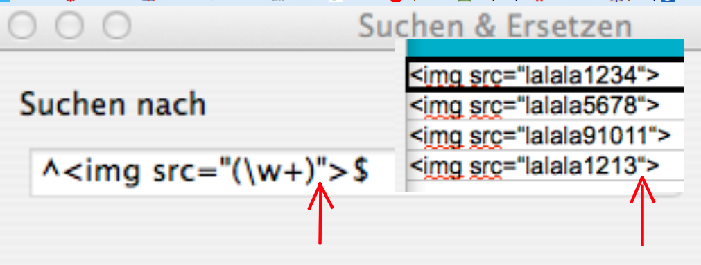

In dem Beispielstext den du im ersten Beitrag eingefügt hast sind keine " sondern “
die solltest du dann auch in S&E verwenden.

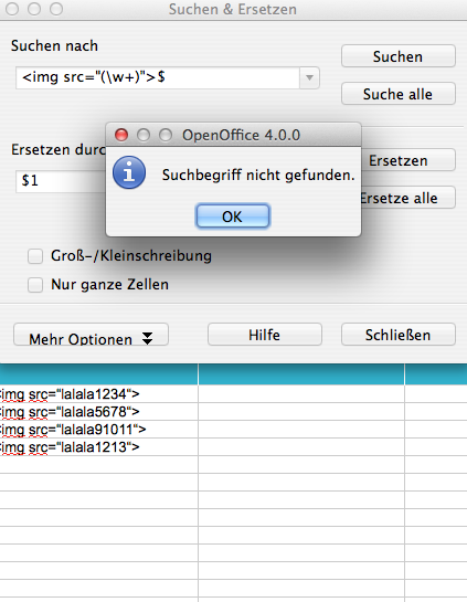

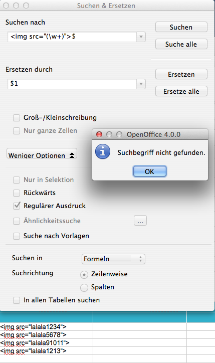

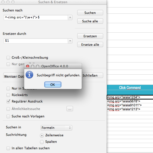

http://fs1.directupload.net/images/150102/u3y2snr8.png
irgendwie will das nicht so wie es soll.
ich weiß auch gerade nicht ob ich mich vllt. einfach nur doof anstelle :D

Criz hat geschrieben:ich weiß auch gerade nicht ob ich mich vllt. einfach nur doof anstelle
Dann vergleiche mal die Zeichen!

Entschuldigt bitte :D
hab mich ja echt nur doof angestellt :D
vielen Lieben dank, nun funktioniert alles :D
