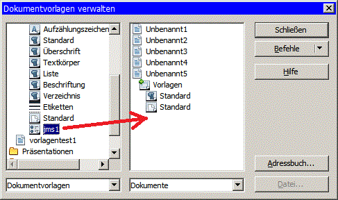

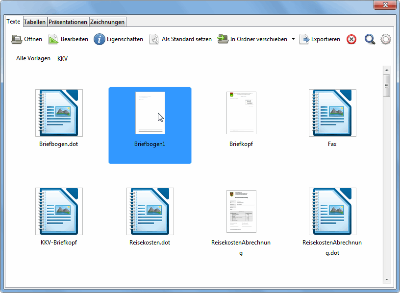

in z.B. LO 4.2.7.2. steht unter Datei-Dokumentvorlage-Verwalten, nicht mehr der gewohnte Dialog zur Verfügung mit Welchem man auch Absatz-, Zeichen-, Nummerierungs-, Seiten- und Rahmenvorlagen von Dokumenten und Dokumentvorlagen verschieben/kopieren konnte:
Dialog in OOo 3.3.0.gif (28.08 KiB) 9561 mal betrachtet
Gibt es einen Ersatz/Workaround dafür?

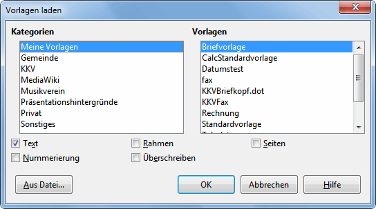

kann es sein, dass Du etwas auf dem Holzweg bist ?
Die Optionen, die Du ansprichst, befinden sich im Formatvorlagen-Fenster unter Vorlagen laden:
2015-01-07 11_12_26-Vorlagen laden.gif (16.2 KiB) 9536 mal betrachtet

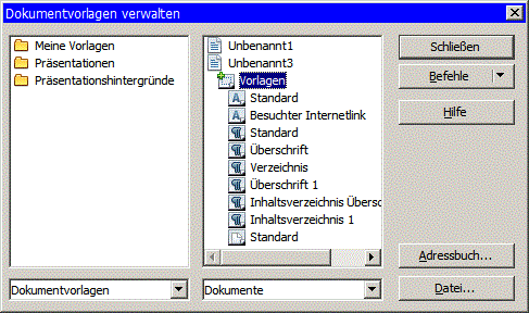

Unter Vorlagen Verwalten, können Dokumentvorlagen jedoch verschoben werden:
2015-01-07 11_14_58-.gif (39.48 KiB) 9536 mal betrachtet
Leider nein, denn dort kann ich jeweils nur alle Vorlagen einer Kategorie (also z.B. Textvorlagen, Rahmenvorlagen) laden, nicht selektiv einzelne Vorlagen.
Hier noch mal ein OO-Screenshot, der andeutet wie man, im benannten Fenster, die einzelne Nummerierungsvorlage "jms1" von einer Dokumentvorlage in das (neu angelegte) Dokument "Unbenannt5" verschieben kann:
Einzelne Vorlage verschieben-kopieren.gif (30.64 KiB) 9522 mal betrachtet
um diese Möglichkeit geht es mir, nur hat LO augenscheinlich keine Anwärtskompatibilität gewahrt sondern den uno-Befehl der den Dialog zum Verwalten anzeigt (.uno:TemplateMenu/.uno:Organizer) mit dem neuen Dialog belegt/überschrieben.

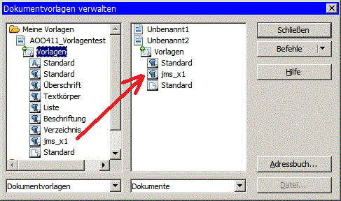

Das genaue Vorgehen ist Folgendes:
-Datei-Dokumentvorlage-Verwalten anzeigen lassen
-links doppelklicken auf den Vorlagenordner, dann auf die gewünschte Vorlage und dann auf den 'Knoten' "Vorlagen"
-rechts doppelklicken auf das Dokument und auf "Vorlagen" um zu 'entfalten'
-STRG und links die gewünschte Vorlage anklicken, Maustaste gedrückt halten und nach rechts ziehen:
Da das alles bei mir funktioniert, gehe ich davon aus das Du beim Drag & Drop das Zieldokument nicht 'entfaltet' hast und somit versuchst in das Gesamt-Zieldokument zu ziehen und nicht in den Vorlagenbereich des Zieldokuments.:
