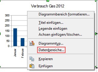

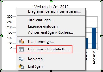

ich habe eine Datei mit mehreren Datentabellen. In einer weiteren Tabelle habe ich Diagramme für alle diese Wertetabellen. Bisher (OO 3.x) habe ich bei einem neuen Datenblatt ein bestehendes Diagramm kopiert (dieses hat alle gewünschten Formatierungen und Einstellungen) und nur noch den Datenbereich angepasst. Seit OO 4.0 wird nun beim Kopierenn eines Diagramms aber nicht mehr der Datenbereich mit kopiert sondern eine "Standalone-Werteliste". Wie bekomme ich es hin, dass beim Kopieren eines Diagramms der Datenbereich mit kopiert wird.
