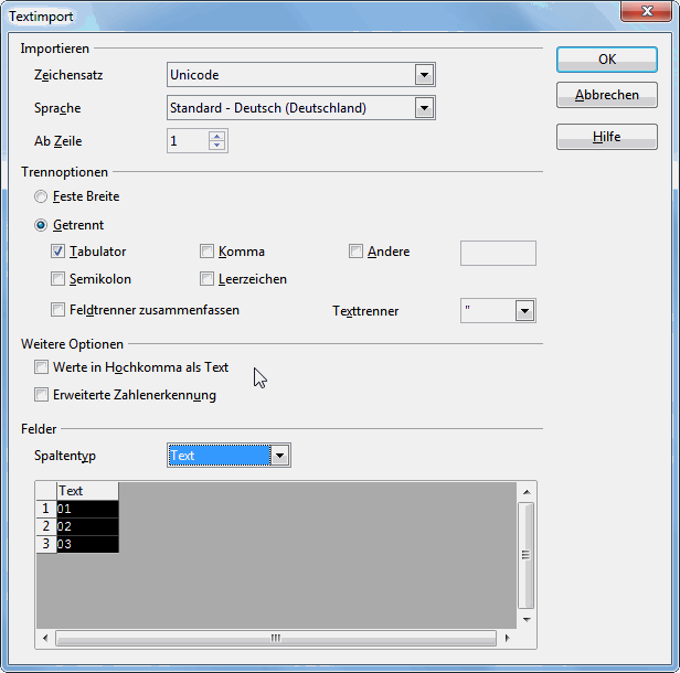

Füge die Tabelle als Unformatierten Text ein und ändere im Fenster Textimport den Spaltentyp von Standard auf Text.
2015-01-15 17_39_59-Textimport.gif (20.23 KiB) 2963 mal betrachtet

Hallo UdoSU,
versuch's mal so:
1. Zahlen in der writer-Ausgangsdatei kopieren
2. Zellen, wo du die Zahlen einfügen willst, als Text markieren (Zellen markieren --> Format --> Zellen --> Register Zahlen --> "Text")
3. Zwischenablage in calc kopieren über Bearbeiten --> Inhalte einfügen --> Unformatierter Text --> ok
Ich hoffe, das hilft dir weiter :-)!

Danke !!!
Genau das habe ich gesucht.
