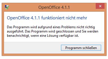

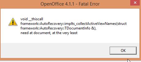

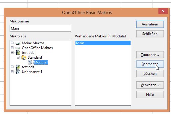

Absturz bei Write und Calc Dateien sobald ich versuche die Macros zu bearbeiten.
Bei der test.ods habe ich ein Macro aufgezeichnet, dann versucht zu bearbeiten
Absturz siehe Anhang.
Gruß Perrork
