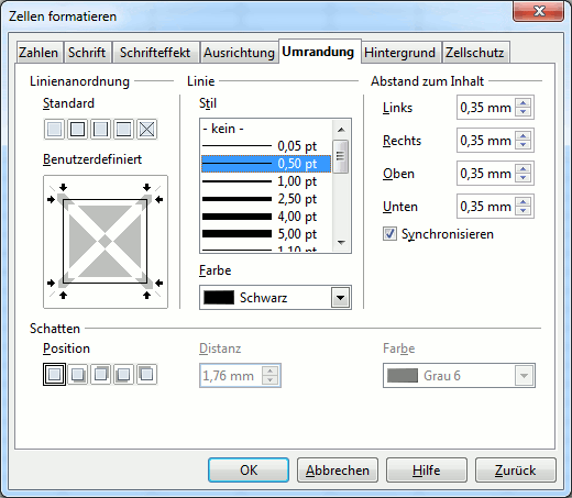

Beiträge: 3732
Re: Rahmen werden nicht angezeigt
unter Windows geht es nicht, oder habe ich was übersehen ?

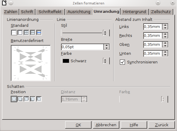

F3K Total hat geschrieben:unter Windows geht es nicht, oder habe ich was übersehen ?
Weiß ich nicht. Unter GNU/Linux kann ich die angezeigt Breite (weitestgehend) beliebig ändern.
Zellen formatieren Umrandung.png (35.62 KiB) 3439 mal betrachtet

Hallo Lorbass,
für Libre Office kann ich das bestätigen aber ...
soundguy hat geschrieben:Ich nutze das OO 4.1.1.
AOO geht nicht, oder?
