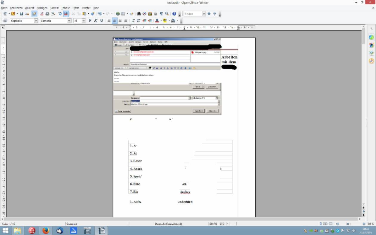

ich habe in meinem Dokument einige Grafiken.
Wenn ich das Dokument drucke oder auch als PDF exportiere sind im Ergebnis einige der Ggariken über den Text der ersten Seite gerutscht.
Was ist hierfür die Ursache?

lorbass hat geschrieben: Stelle uns bitte eine anonymisierte und auf das Wesentliche reduzierte Beispieldatei zur Verfügung, mit der du das Phänomen reproduzieren kannst.
Das habe ich verzweifelt versucht. Das Dokument hat 10 Seiten.
Um es zu anonymisieren habe ich alle Buchstaben durch x ersetzt, die Bilder habe ich unverändert gelassen, dann der gleiche Effekt.
Seiten 5-10 entfernt - sofort der Effekt bevor ich es drucken wollte.

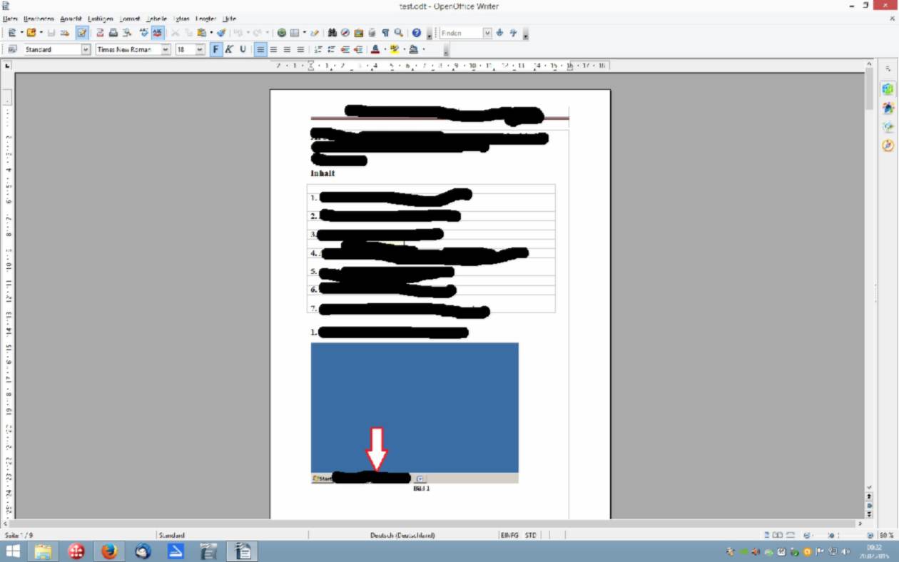

Dann wollte ich nur einen Buchstaben (in den gleichen!) in der Kopfzeile ändern (also markieren, überschreiben) und sofort sprangen die Bilder noch oben.
In der Anlage die vermutlich nicht viel sagende Seite 1 vor und nach der Änderung eines Buchstabens.
Re: Bilder im Druck verschoben
zumindest scheint es so zu sein als wenn das Bild an der Seite verankert ist, ich würde das testweise ändern auf "am Zeichen", "Als Zeichen" oder "am Absatz" (Kontextmenü des Bildes -->"Verankerung"), da ja zumindest sicher scheinbt das das Bild nicht auf der SEite sein soll wo es derzeitig erscheint.
