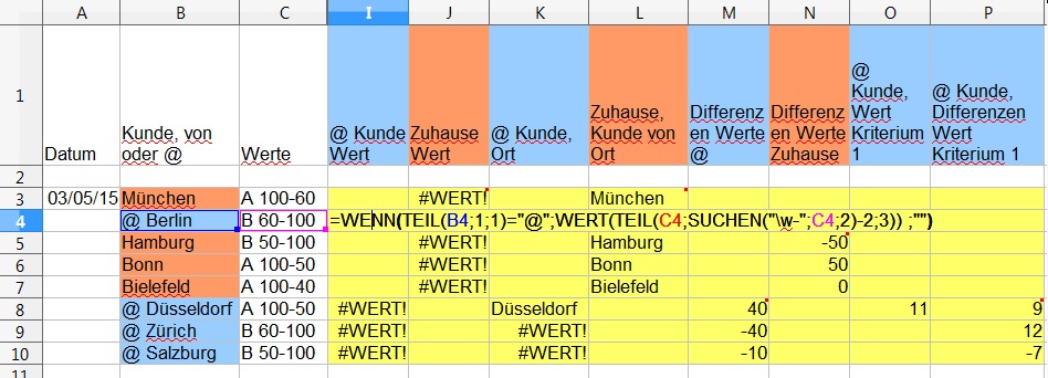

Bei beiden Dateien erscheinen diese Meldungen, wieso?
Apache OpenOffice 4.1.2

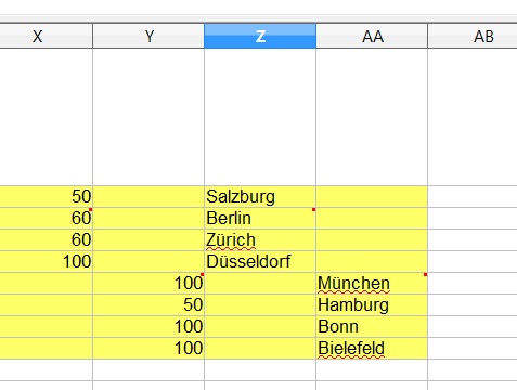

in Spalte A,B,C kommen immer neue Werte hinzu, man bräuchte noch die Spalten I, J, K, L sortiert. Damit zuerst alle @ Werte mit Ortsnamen (I und K) aufsteigend sortiert sind, und dann darunter aber auch in den ursprünglichen Spalten die Werte Zuhause mit Ortsname (K und L). Die Sortierung sollte neu gelistet werden rechts ab Spalte X. Gibt es das als Formeln oder braucht es da schon ein Makro?

es ist die Datei aus dem ersten Beitrag. Istzustand ist leer, Sollzustand wie auf dem Bild.

HeritzP hat geschrieben:Hallo,
mit deiner Erklärung kann ich nicht wirklich etwas anfangen, eine Datei ist halt eindeutig.
Die Lösung wie im Bild gezeigt.
Auswertung(1).ods
Das sind Matrixformeln, die im Formeleditor als Matrix aktiviert werden, oder mit STRG+SHIFT+RETURN abgeschlossen werden.
Gruß HeritzP

die Tabelle weist bei mir wieder Fehler aus, ich weiß nicht was ich da einstellen muss. Fehler sind #WERT und ERR:504.

Hi MDGGB,
dann erstelle eine screenshot auf dem ersichtlich ist, wo welche Fehler auftreten
und jammer nicht nur rum
MDGGB hat geschrieben:die Tabelle weist bei mir wieder Fehler aus
das ist ausgesprochen dünn und nicht konstruktiv.
MDGGB
Beiträge: 47
Registriert: Do, 05.03.2015 09:13
Re: Hilfe bei Formeln
Beitrag von MDGGB »
clag hat geschrieben:Hi MDGGB,
Schnellschüsse wie deine sind nicht konstruktiv und entbehrlich. Hatte schon auf Seite 1 einen Screenshot gepostet als sich Fehler in der Tabelle zeigten. Da war auch schon die Idee zur Lösung mit [x]Reguläre Ausdrücke in Formeln ermöglichen . Hättest du Seite 1 gelesen wüsstest du das :D
