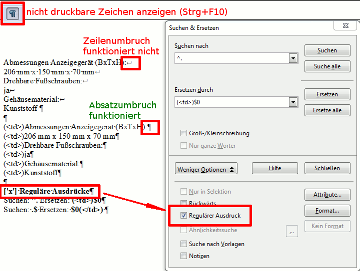

Ich will Tabellen im html-code schreiben.
Ich hab also z.B. die Werte:
Abmessungen Anzeigegerät (BxTxH):
206 mm x 150 mm x 70 mm
Drehbare Fußschrauben:
ja
Gehäusematerial:
Kunststoff
Jetzt will ich vor jeder Zeile (ohne Absatz, also direkt vor ABMESSUNGEN, 206 etc.) das Kürzel <td> und am Ende jeder Zeile </td> einfügen.
Soll am Ende so aussehen:
<td>Abmessungen Anzeigegerät(BxTxH):</td>
<td>206 mm x 150 mm x 70 mm</td>
<td>Drehbare Fußschrauben:</td>
<td>ja</td>
<td>Gehäusematerial:</td>
<td>Kunststoff</td>
Die Tabellen sind übelst lang und das würde mir seeeehr viele Mausklicks und Zeit sparen !
Danke schonmal und schönes WE !

mit SUCHEN/ERSETZEN wäre das schon möglich, vorausgesetzt jede Zeile wäre zugleich auch Absatz...
['x'] Reguläre Ausdrücke
Suchen: ^. Ersetzen: (<td>)$0
Suchen: .$ Ersetzen: $0(</td>)

Das mit dem Menü Tabelle > Umwandeln :: Text in Tabelle funktioniert, aber leider habe ich folgende Vorgabe: den HTML-Text in ein bestimmtes Fenster in der Firmensoftware einzufügen. Der dortige HTML-Editor erzeugt dann die Tabelle...
Es muss also über SUCHEN/ERSETZEN gehen, aber
funktioniert bei mir nicht (wohl wegen dem Absatz).
In WORD, welches ich nicht benutzen darf, funktioniert es so:
Suchen nach: ^p
Ersetzen durch: ^p<td> (für Zeilenanfang) und
</td>^p (für Zeilenende)
Also weder die WORD-Variante noch deine SUCHEN/ERSETZEN-Variante funktionieren bei mir.
Könnte ich noch was probieren ?
Beiträge: 3729
Re: Vor und nach jedem Zeilenende was einfügen
die Lösung von miesepeter funktioniert!!!
Siehe Bild, und bitte schau ganz genau hin.

Oh, wie geil, es funktionopelt ! Ihr seid die Besten ! Vielen Dank, das erspart mir tausende Mausklicks !!! :D
Beiträge: 3729
... und, warum hatte es bei dir nicht funktioniert?

F3K Total hat geschrieben:... und, warum hatte es bei dir nicht funktioniert?
Hatte den Haken in "regulärer Ausdruck" nicht gesetzt. Ich brauch halt immer ein Bild, um es zu kapieren ... :)
