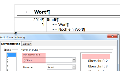

Die Überschrift-Absätze sind per default in die Kapitelnummerierung integriert. Wenn du zu Beginn dann einen Tabulator schalten willst, musst du, auch wenn keine Nummerierung definiert ist, die Strg-Taste drücken. Wenn man in der Überschrift keine Nummerierung möchte, entfernt man am besten die Verbindung zur Kapitelnummerierung (Siehe Extras - Kapitelnummerierung). Dann funktioniert alles wie gewohnt.

housefreund hat geschrieben:Aber es klappt noch immer nicht, selbst wenn ich die KN abschalte.
Wie hast du die "abgeschaltet"?
Kapitelnummerierung entfernen.png (32.67 KiB) 4533 mal betrachtet
housefreund
Beiträge: 612
Re: Wie kann man einen von rechts eingezogenen Absatz komplett unterstreichen/umranden?
Beitrag von housefreund »
Ja, genau so.
