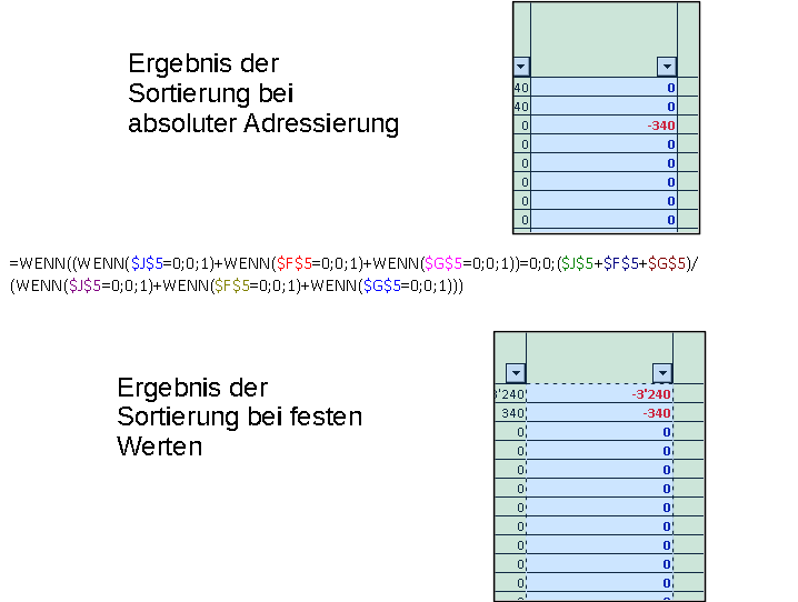

Nachtrag:
ich bin von der absoluten Adressierung wieder weggegangen und arbeite mit einer Kopie der Tabelle, in der ich die Formeln durch die festen Werte ersetzt habe. Zum einen war es eine Frage der Rechnerleistung (mit Formeln ging es einfach zu langsam, auch jeweils das Umstellen von relativen zu absoluten Adressen bzw. umgekehrt) zum anderen aber erhielt ich unerklärliche Ergebnisse.
Einen Printscreen füge ich an (die Datentabelle selbst enthält vertrauliche Daten, die ich nicht veröffentlichen kann).
Dies aber nur zur Info, falls jemand auf diesen Beitrag stösst, ich werde das Thema nicht weiter verfolgen.
