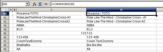

Aus diesem Gründen habe ich mal eine Funktion CAPSPACER() erstellt die nur dem ersten Großbuchstaben einer Reihe ein Leerzeichen voranstellt, also Gruppennamen oder Titel in Großbuchstaben werden nicht auseinandergerissen
Function CAPSPACER(mytxt as string)
	iLmax = len(mytxt)
	dim mMyTxt(1 to iLmax)
	dim mLoTxt(1 to iLmax)
	dim mDiff(1 to iLmax)
	for i=1 to len(mytxt)
		mMyTxt(i) = ASC(mid(mytxt,i,1))
		mLoTxt(i) = ASC(mid(lcase(mytxt),i,1))
		mDiff(i) = mLoTxt(i)-mMyTxt(i)
	next
	for i=ubound(mDiff)-1 to 2 step -1
		if mDiff(i)>0 and mDiff(i-1)=0 or mid(mytxt,i,1)= "-"then
		mytxt = left(mytxt,i-1) & " " & right(mytxt,(len(mytxt)-i+1))
		end if
	next
	if mytxt="0" then mytxt=""
	CAPSPACER=mytxt
End Function
copiere den obigen Code und füge ihn unter
Menü - Extras - Makros - Makros Verwalten - OpenOfficeBasic - Standard - Funktionen dort komplett ein.
Danach kannst du diese wie jede andere Funktion nutzen also CAPSPACER(B4)
Viel Spaß damit
