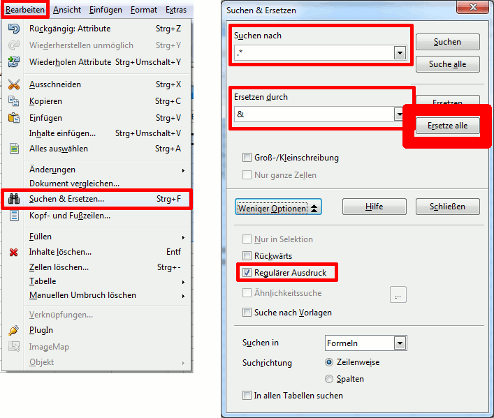

Suchen und Ersetzen (STRG+F)
Suchen .*
Ersetzen &
mehr Optionen -> reguläre Ausdrücke anhaken

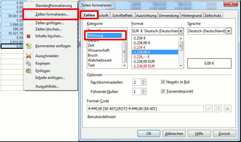

Dann Zellen markieren/rechte Maustaste/Zellen formatieren/Reiter Zahlen/Kategorie->Währung

Apostroph löschen:
  • Menü Bearbeiten
  • Suchen und Ersetzen (STRG+F)
  • die im Bild rechts gezeigten Einstellungen vornehmen
  • Ersetze alle anklicken
Währung einstellen:
  • Zellen markieren
  • Rechte Maustaste drücken
  • Zellen Formatieren... auswählen
  • auf den Reiter Zahlen wechseln
  • Kategorie Währung wählen
  • gewünschtes Währungsformat auswählen
  • OK drücken
