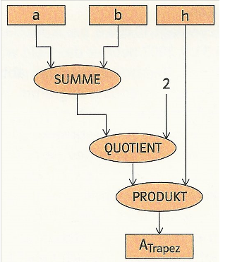

Im Rahmen einer Studentenarbeit soll eine Formel in Präfix/Infix-Schreibweise ausgewertet werden und in einem Datenflussdiagramm dargestellt werden. Zielgruppe sind Schüler der 9.Klasse Gymnasium.
Hier ein Beispiel:
=PRODUKT(QUOTIENT(SUMME(a;b);2);h)
soll als Datenflussdiagramm angezeigt werden:
Hubwieser et al.: Informatik 2, Tabellenkalkulationssysteme und Datenbanken. Klett Verlag, 2007, S. 43, Fig.1
