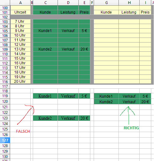

Nun habe ich noch das Problem, dass ich den Inhalt der Felder untereinander bekommen muss.
Auch wenn Zeilen dazwischen leer sind.
habe ein bild gemacht
gut das hat schon mal Funktioniert.

lade die Datei hoch, mit dem Bild kann man nix anfangen ...
Wozu willst Du die Zeilen untereinander haben?

Soll eine kleine Buchhaltung geben
In der nächsten Seite sollen die Kunden aufgelistet werden die im Kalender eingetragen wurden.
Und dann die Einnahmen addieren die im jeweiligen Monat eingetragen wurden
Datei ist nun angehängt

Ich würde gleich damit anfangen alles relevante in einer einfachen Liste einzutragen, damit hast du mit einem Schlag dein gewünschtes Endresultat ohne die ganze arbeitsintensive Vorarbeit.
Re: Feldinhalt kopieren wenn Feld ausgefüllt
Was Karolus meint: Stelle deine Tabelle so um, dass du untereinander fortlaufend die Einträge in folgender Form hast:
Datum | Zeit | Kunde | Leistung | Preis
Damit kannst du wesentlich einfacher und flexibler diverse Auswertungen fahren und hast keinen Balast durch Leerdaten. Im Grunde genommen ähnlich wie du das auf deinen Kontoauszügen findest.
