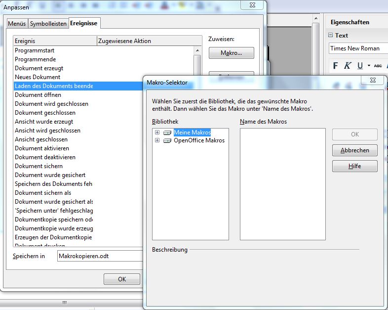

Jetzt noch eine Klitzekleine Frage: Kann man das Makro irgendwie mit dem Öffnen des Dokumentes zusammen starten??? Soweit ich das gefunden habe ist es nur möglich ein Makro an ein Ereignis zu hängen, welches in den OpenOffice Makros ist oder in den Eigenen Makros.

Ich habe es gerade nochmal nachgeguckt aber es besteht nur die Möglichkeit die Makros aus OO und Eigene Makros einem Ereignis zuzuordnen.

Re: Makro via Makro installieren
dann läuft auf Deinem System etwas schief, denn normalerweise muss das möglich sein
Gehe über →Extras→Anpassen→Ereignisse...
guter Hinweis, ja das kann die Ursache sein
