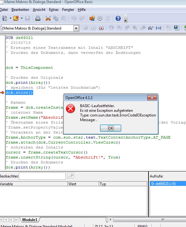

Re: WRITER: "Abschrift drucken"
Hm, irgendwas scheint hier bei mir nicht zu stimmen.
Nun stürzt Openoffice (unter Mint 17.2) beim Ausführen des Makros mit einem Ausnahmefehler ab: "OpenOffice Fehler. com.sun.star.uno.RuntimeExecption".
Bin gerade etwas ratlos...
P.S.: auch unter Windows 7 stürzt OO mit einem "fatal error" nach Ausführen des Makros ab.
Nun wurde zumindest kurzzeitig unter Windows die genaue Fehlermeldung angezeigt:
- Unbenannt.jpg (138.67 KiB) 6163 mal betrachtet
Wie oben schon geschrieben:
einbauen. Das Zusammenstellen und Absenden des Druckauftrages braucht einige Zeit - zu dem Fehler kommt es dann, wenn zu schnell gespeichert / geschlossen wird.
Ggfs. mehr Sekunden Zeit geben!
WAIT(2000) '2 sekunden WartezeitGgfs. mehr Sekunden Zeit geben!
Habe nun die wait-time auf 10000 gesetzt: trotzdem schießt das Makro OO nach dem Ausführen sofort ab (auf einem Windows- und 2 Mint-PCs getestet).
Zeigt die Fehlermeldung in meinem Post viewtopic.php?f=18&t=66021&p=257165#p257156 nicht, dass im Makro unter "doc.store()" irgendwas falsch ist?
Nein, es zeigt (i.d.R.), dass beim Speichern was schief gelaufen ist.
Das Dokument wurde bereits einmal gespeichert (d.h.: es hat einen Dateinamen - nicht "Unbenannt 1")?
Irgendwelche Netzwerk-Laufwerke beteiligt?
