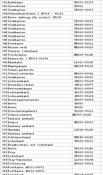

die Spalte E in deiner Tabelle 2 ist "fehlerhaft" im Aufbau und eignet sich daher nicht zum Auswerten, die Hersteller lassen sich nicht sauber extrahieren.
Ist das ein original Auszug aus der CSV?

Was meinst Du mit fehlerhaft? Aufgrund des Kassensystems konnten wir nur eine Position für Artikelbezeichnung und Artikelnummer nutzen. Das ist daher technisch gesehen so "richtig". Mir ist klar, dass es besser wäre, wenn die Artikelnummer eine eigene Spalte hätte, aber das geht eben nicht. Daher ja mein Ansatz nach der Artikelnummer im Tabelleninhalt zu "suchen"

Bildfabrik hat geschrieben:Mit dir klar, dass es besser wäre, wenn die Artikelnummer eine eigene Spalte hätte, aber das geht eben nicht.
doch das geht ganz einfach mit der Funktion Menü > Daten > Text zu Spalten bzw direkt beim CSV import, wennn die Spalte denn "sauber" wäre!
Versuche selbst die Spalte E mit Text zu Spalten in Beschreibung und Herstellernummer zu zerlegen und betrachte das Ergebnis.

ich zeige mal das Ergebnis meines Versuchs

da stimme ich clag zu, die Daten sind nicht sauber, manchmal fehlt z.B. die Herstellernummer.
Ausserdem hast Du in deiner Komplett-Datei auf Tabelle3 Hersteller eingetippt, die auf Tabelle2 nicht vorkommen, sehr witzig!

dieses Vorgehen würde in menen Augen nur Sinn machen wenn man auch ein vollständiges Ergebnis bekommt
Bildfabrik hat geschrieben:Und wie würdest Du danach fortfahren?
weiter das 5 stellige Herstellkürzel extrahieren und als Filterkriterium verwenden.

@F3K total hat das vermutlich schon so umgesetzt
allerdings ist das Ergebnis wohl auch fragwürdig solange keine fehlerfreie CSV vorliegt.
