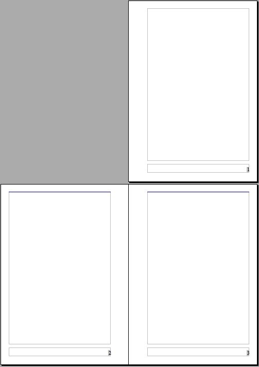

Hier ein Beispiel, wie ich mir das Endprodukt vorstelle:

Es gibt dabei keine Reihenfolge, das was auf dem Bild zu sehen ist entspricht insgesamt einem gespiegelten Layout bei dem in der Fußzeile die Eigenschaft "Inhalt links/rechts gleich" deaktiviert ist.

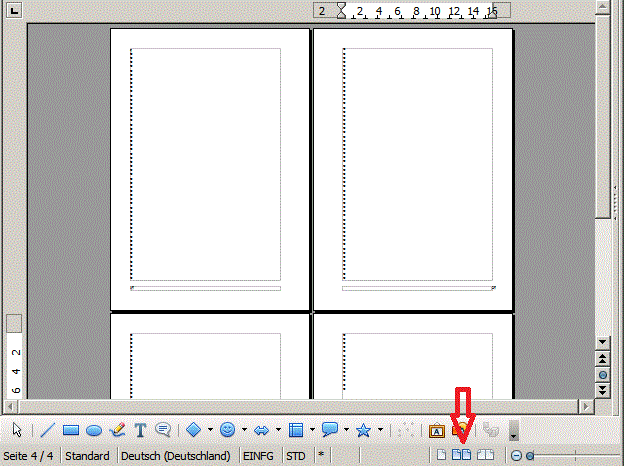

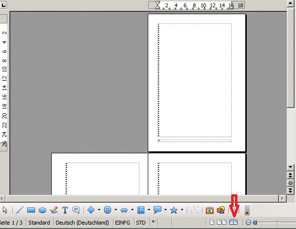

mir ist aufgefallen, dass Du die Seite 1 auf der linken Seite haben willst
könnte man meinen ist aber wohl nicht so wenn man sich den Screenshot genau ansieht denn der zeigt folgende Einstellung:
nicht folgende:
(zu erkennen am Mittelabstand beider Seiten)

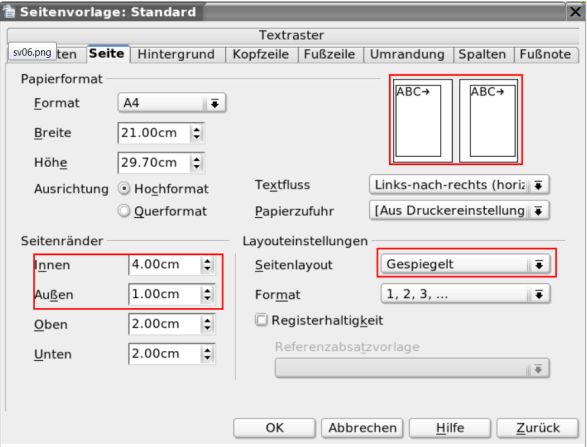

miesepeter hat mir weiter oben 5 links zur Hilfe gegeben...http://www.ooowiki.de/SeitenVorlagen.ht ... lte_Seiten
der dritte von oben zeigt dieses Bild:

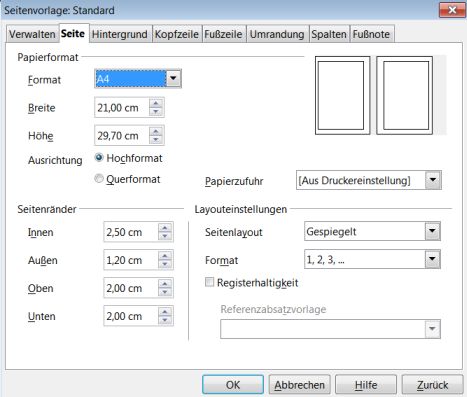

Bei mir (version 4.1.1) sieht das aber so aus:
Nochmal...gibt es nicht jemand, der mir anhand von ver. 4.1.1 Stück für Stück
eine kleine Liste zusammen stellt?

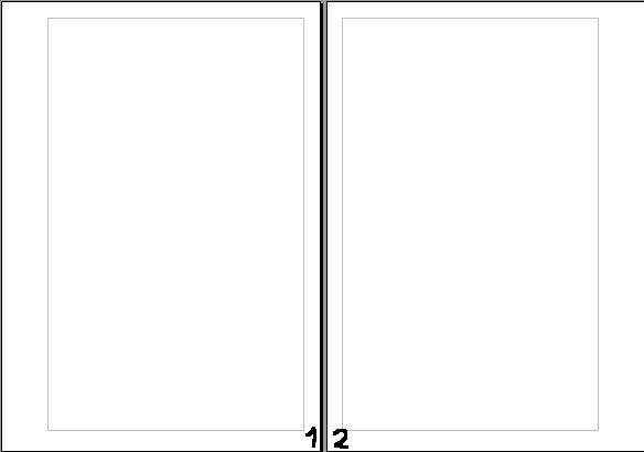

In meiner ersten post ist mir ein Fehler unterlaufen...die erste (linke) Seite sollte der Buchdeckel sein,
hätte aber in diese Datei gar nicht hinein gehört! Also die rechte sollte eigentlich links stehen und die Seitenzahl 1 tragen.

die Unterschiede sind nur optisch, die Funktion ist gleich. Dein Denkfehler betrifft vermutlich die Seitenränder. Innen ist dabei die Buchmitte. Wenn Du bei Deinen Seitenrändern die Maße tauschst, sollte alles nach Deinen Wünschen sein. Wenn nich, schreibe, womit Du noch Probleme hast.

Nur
1. die geraden Seitenzahlen stehen an der falschen Stelle!
2. Wie kann ich die Höhe der Fußzeile an den Font anpassen?
Seiten Layout.jpg (11.74 KiB) 8632 mal betrachtet
Re: Brauche dringend Hilfe für mein Buch!
Die Antwort darauf hatte ich bereits weit vorne im Thread gegeben:
"... entspricht insgesamt einem gespiegelten Layout bei dem in der Fußzeile die Eigenschaft "Inhalt links/rechts gleich" deaktiviert ist."
Warum liest Du nicht was man Dir schreibt?
