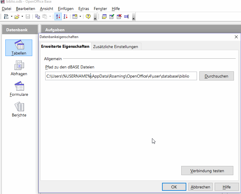

Da ich nicht weiß, ob Du denselben Namen für das Datenbankobjekt biblio.odb verwendest kann ich dazu nichts sagen. In diesem Objekt ist der Pfad zur .dbf-Datei enthalten und solange dieser Pfad nicht geändert wird, wird er auf C:\Users\%USERNAME%\AppData\Roaming\OpenOffice\4\user\database\biblio verweisen.MarcoH hat geschrieben: Trotzdessen das ich den Verweis zur "Original" Datenbank entfernt habe, wird bei Nutzung von Datenquellen (F4 drücken) nur die Originale Datenbank gelistet und nicht die "private".
Es ist in jedem Fall besser einen anderen Namen zu verwenden, damit keine Verwechslungen entstehen können, wie sie nun scheinbar vorliegen.

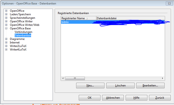

alles richtig nikki,
unter Extras, Einstellungen ...... Siehe Bild, habe ich den originalen Verweis (das ist der Pfad wie er auf deinem Bild zu sehen ist) gelöscht und einen neuen Verweis eingetragen.
- db.PNG (21.53 KiB) 5241 mal betrachtet
Re: writer erkennt Literaturdatenbank nicht
Mit dieser Methode kann man ein Datenbankobjekt (.odb) lediglich aus der Registrierung entfernen, eine physische Löschung erfolgt dabei nicht. Wenn Du dann über Neu dasselbe Datenbankobjekt erneut registriert hast Du das alte Objekt wieder.MarcoH hat geschrieben: unter Extras, Einstellungen ...... Siehe Bild, habe ich den originalen Verweis (das ist der Pfad wie er auf deinem Bild zu sehen ist) gelöscht
Vielleicht hilft dir folgender Ansatz weiter.MarcoH hat geschrieben:alles richtig nikki,
Die Biblio-Datei ist doch angemeldet (Siehe Pfad Screenshot nikki). Da es sich hierbei um eine dbase-Datei handelt, brauchst du nichts anderes zu tun, als deine Transportdatei in genau demselben Ordner abzuspeichern. Dafür brauchst du keine eigene Datenbank anzumelden. Öffne im Writerdokument mit F4 die Datenbankanzeige. Dort wirst du jetzt auch deine neue Datei finden, ohne sie eigens angemeldet zu haben. Vor dem Bearbeiten musst du jetzt nur noch unter "Bearbeiten - Datenbank austauschen" die entsprechende Tabelle deinem Dokument fest zuweisen.
