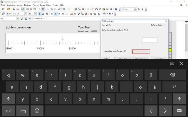

Unsere Schule schafft jetzt Tabletts an und ich will meinen "Rechentrainer" etwas anpassen. Wenn man bei dem Tablett die Tastatur einblendet verschwindet u.U. mein eingeblendeter Dialog hinter dieser. OpenOffice kann ja einige Betriebszustände des Computers auslesen. Kann ich auch erkennen ob die Tastatur eingeblendet wird und ob das Tablett quer oder hochkannt steht?

lange nicht mehr kontaktet! Ich wollte ja keine oO Zustände auslesen, sondern Betriebszustände des Gerätes. Ich weiß, dass ich z.B. das Betriebssystem und die Bildschirmauflösung in oO auslesen kann.
Hier ein Screenshot:
Screenshot2 Tablett.jpg (31.4 KiB) 3632 mal betrachtet
Klar, ich könnte jetzt den Dialog immer oben rechts in die Ecke plazieren. Wie du siehst, nimmt die Tastatur die Hälfte der Anzeige ein und wenn dann der Dialog immer oben rechts ist, finde ich das im "Normalbetrieb" nicht so schön - daher möchte ich ihn nur im Bedarfsfall verschieben. Ich habe immer noch einen 4:5 (oder ist es 3:4) Bildschirm und in der Schule haben wir auch bisher nur wenige Breitbildschirme (ich mag die eh nicht).
Ich habe das Tablett schon ausprobiert und die eine oder andere Anwendung ändert ihre Anzeige abhängig von der eingeblendeten Tastatur - jetzt frage ich mich (Euch), ob OpenOffice die Bildschirmtastatur auch "erkennt".
Wie ich ja schon sagte; ich weiß es nicht. Und es ist auch fraglich ob man dann überhaupt noch etwas auf dem Dialog erkennt, beziehungsweise ob OO den Dialog überhaupt proportional verkleinert.
Vielleicht kann ja noch jemand anderer etwas dazu sagen. Und so lange das nicht geklärt ist, sehe das kommende bitte als einen Würkarount an.
Wie du siehst, nimmt die Tastatur die Hälfte der Anzeige ein [...]
Ja! Das ist schon gewaltig, was die Tatatur an Platz verschwendet. Aber auf der Tastatur ist oben rechts neben dem großen X noch ein Symbol, 2 Rechtecke, ist das nur zum minimieren, oder steckt da noch mehr dahinter?
[...] und wenn dann der Dialog immer oben rechts ist, [...]
Warum denn oben rechts? Der Beispielcode von mir setzt ihn nach links oben.
