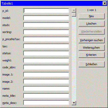

ich würde gerne eine Eingabemaske erstellen um verschiedene Artikelkomponenten in eine recht unübersichtliche CSV Tabelle zu verschieben. Ich habe es schon mit Daten / Form versucht, aber das ist nicht wirklich zufriedenstellend. Am liebsten wären mir 2 Tabellenblätter, aber wie stell ich das blos an ?

Re: Eingabemaske für CSV Tabelle erstellen
es gibt eine fertige Extension dafür:
http://extensions.services.openoffice.o ... t/dataform
einfach installieren, Datei öffnen, den Datenbereich in der Tabelle markieren und über Daten-Form... (im Menü) starten
