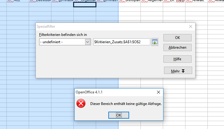

Ich versuche aus einer Tabelle mit circa 2.500 Zeilen mittels Spezialfilter unter Verwendung der "Regel" <>. *KRITERIUM.* Kriterien ausschließen zu lassen. Dabei sind Kriterien in der Und-Reinfolge, also horizontal angeordnet.
Leider erhalte ich o.g. Meldung.
Beim Versuch den Fehler zu reproduzieren, ist mir aufgefallen, dass die "Liste" über den Datenbereich, blauer Bereich, hinaus geht. Sobald mehr als zwei Kriterien über den Bereich hinaus gehen, erscheint die Meldung.
Gibt es hier eine Begrenzung?
Kann mir jemand weiterhelfen? Bitte.

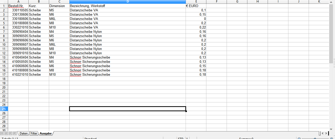

Habe mir deshalb eine Beispieldatei aus dem Internet geladen und getestet.
Gehe ich hier über den blauen Datenbereich hinaus werden mir tatsächlich entsprechend der Ausschlußkriterien die gewünschten Ergebnisse angezeigt.
Siehe Spezialfilter_Kriterienauswahl_Beispiel und das Ergebnis Spezialfilter_Ausgabe_Beispiel.

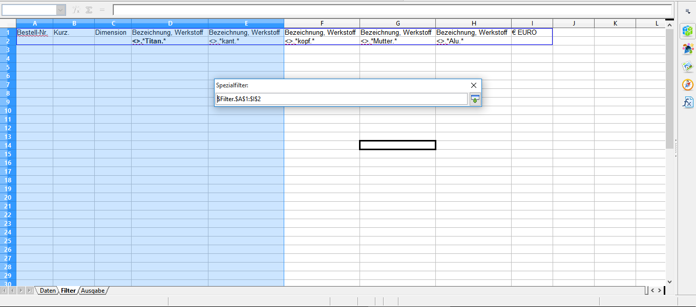

Übertrage ich widerrum diese Erkenntnis auf meine zu bearbeitende Tabelle sieht das Ergebnis wie gefolgt aus. Spezialfilter_Kriterienauswahl_Original.
Mir ist der Fehler vollkommen unklar. Denn sobald ich die Auswahl innerhalb des blauen Datenbereiches mache, dann bekomme ich meine Ergebnisse jedoch ohne den weiteren Ausschlußkriterien .
Ich sitze hier und kann es überhaupt nicht logisch nachvollziehen. Gibt es hier jemanden, der mir aufzeigen kann, wo der Fehler ist?

Hallo cacheall,
In Deinen Bildschirmfotos habe ich gesehen, dass der Bereich der Filterkriterien nicht passt, der ist zu groß. Ändere $O$2 in $I$2 - dann sollte es funktionieren.
ich weiß nicht, ob ich da geeignet bin.cacheall hat geschrieben:Eddy, ich würde dir gerne meine Original Datei zur Verfügung stellen

Re: dieser bereich enthält keine gültige abfrage spezialfilter - Verzweiflung
versuche es mal mit nur einer Spalte Bezeichnung, Werkstoff dafür mit dem regulären Ausdruck
<>.*Alu.*|.*Titan.*|.*VA.*- Dateianhänge
