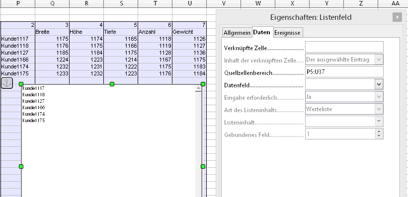

Die in der Datei "Suche3" zu sehende Variante soll kein Mulitselektfeld sein, sondern ein einziges Listenfeld.
Ich hatte mehrere Listenfelder nebeneinander gestellt und zusammen gruppiert, damit man meine optische Lösung sehen kann.

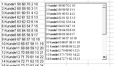

Verkette ich die Spalten ensteht das:

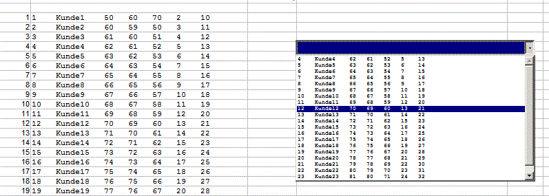

falls damit etwas Ähnliches gemeint sein sollte wie hier zu sehen:
so kann/muss das programmiert werden.

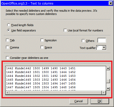

Der Screenshot wurde unter Verwendung der Extension Text to Columns erstellt, in dieser Extension kannst Du Dir auch ansehen wie das programmiert ist:
http://sourceforge.net/projects/ooomacr ... 020070328/

Ich möchte einen Bereich
Bspw.: P5:U37 komplett in einem Listenfeld angezeigt bekommen.
Anschließend einen Datensatz (komplette Zeile) auswählen und über die "Verknüpfte Zelle" den ersten Datensatz als Suchkriterium für einen Sverweis nutzen.

Thema war das ich Dir einen Screenshot gemacht habe der zeigen sollte wie ich glaube wie Du meinst das dein Listensteuerelement praktisch aussehen soll.
Du solltest nun anhand des Screenshot sagen 'ja, das ist das was ich mit Formatierung meine' oder 'nein, das meine ich nicht'
Und falls Du ja sagst dann ist mein Screenshot von einer Extension so gewählt das Du aus der Extension auch gleich ersehen kannst wie so etwas programmiert werden muss.
