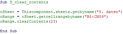

ich habe folgende (im anhang ersichtliche) codezeilen mit denen sich die inhalte EINES zusammenhängenden zellbereichs per makro-schaltfläche löschen lassen.
ich bräuchte hier eigentlich "nur" eine erweiterung dahingehend, dass sich gleichzeitig die inhalte eines zweiten zellbereichs löschen lassen, also zum beispiel zusätzlich der bereich CO5:CP59.
kann mir bitte jemand helfen?

ich verstehe das Problem nicht, z.B.:
oSheet = Thiscomponent.sheets.getbyname("5. daten")
oRange = oSheet.getCellRangeByName("B5:CM59")
oRange.clearContents(23)
oRange = oSheet.getCellRangeByName("CO5:CP59")
oRange.clearContents(23)Gruß

hallo stephan,
und zunächst mal danke für deine rasche antwort - das funktioniert!
für dich ist es kein problem, für mich war es - da ich mich mit der programmierung nicht auskenne - ein leider unlösbares, weil ich dachte ich müsste den bereich in der klammer ("B5:CM59") irgendwie so erweitern ("B5:CM59", "CO5:CP59"). hab es mit strichpunkt und allem anderen möglichen versucht, hat aber nicht geklappt. auf das "einfach" direkt untereinander anführen wäre ich nicht gekommen...
danke nochmals für deine hilfe!
