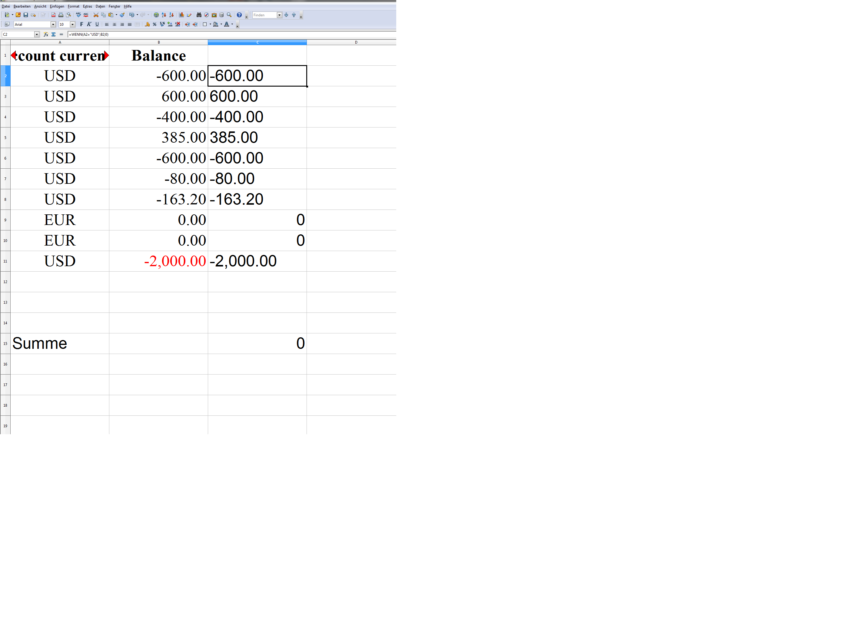

ich habe folgendes Problem und zwar habe ich in einer Spalte die Werte einer anderen herausgefiltert nach dem Prinzip :
Wenn im Feld A = USD , dann C=B , ansonsten 0 .
Diese Werte wollte ich dann summieren, allerdings werden diese Werte wohl nicht als Zahlen erkannt und somit kommt immer 0 als Ergebnis.
EDIT:
im Screenshots schwer zu sehen.
Dort steht =WENN(A2="USD";B2;0) in Feld C3 und in Feld C15 : =SUMME(I9:I33)
Ansonste würde diese Funktion eventuell auch direkt mit einer Funktion SUMMEWENN funktionieren ?
Bei mir kam dann nur ein Error.
Danke für Hilfe.

Re: Summe Funktion funktioniert nicht wie gewünscht
Wieder mal danke für die Screenshots - da kann wieder keiner was mir anfangen.
Welches Format hat Spalte H?
Welche Formel steht in I?
Raten tät ich, dass in I die Formel =Wert (H1) helfen könnte.
Hey,
du hast recht, der bringt nicht so viel
Das Format ist meines Erachtens in beiden Spalten Standard.
Wie kann ich das denn noch mit Wert(H1) einfügen, einfach =WENN(A2="USD";Wert(B2);0) ? Da kommt bei mir Error...
Die linksbündige Ausrichtung deutet eher auf Textformat hin - damit kann Calc nicht rechnencoinling hat geschrieben:Das Format ist meines Erachtens in beiden Spalten Standard.
nix da mit Text! Das sind englische/amerikanische "Zahlen". Ist deutlich an dem Punkt in der "Zahl" zu sehen. Und diese "Zahlen" lassen sich nicht mit =WERT() umwandeln. daher auch die Fehlermeldung. Deutsch lokalisiertes Calc verlangt Zahlen mit einem Komma als dezimaltrenner, während die Amis z.B. einen Punkt nehmen.
Bevor ich, oder jemand anderer, eine Formellösung vorschlägt, stelle ich lieber eine wichtige Frage: Wie kommen die Daten in das Tabellenblatt?
Durch Beantwortung der Frage lässt sich das weitere vorgehen besser abstimmen.
Danke für die Antworten.
Die Werte sind aus einem Excel Dokument herauskopiert.
Es sind wohl englische/amerikanische "Zahlen". Wie kann ich das nun formatieren, dass sie in openoffice als Zahlen nutzbar sind ?
Es gibt noch die Funktion ZAHLWERT(Text;".";",") bei der man die verwendeten Trennzeichen mit angeben kann.coinling hat geschrieben:Es sind wohl englische/amerikanische "Zahlen". Wie kann ich das nun formatieren, dass sie in openoffice als Zahlen nutzbar sind ?
Die könnte man direkt in Deine Währungsabfrge USD mit einbauen.
=WENN(A2="USD";ZAHLWERT(B2;".";",");0)MfG, Jörn
@Hiker
... das ist für LibreOffice. Für OpenOffice
paljass
=WENN(A2="USD";WERT(WECHSELN(B2;".";","));0)EDV ist wie U-Boot fahren - machst du ein Fenster auf, fangen die Probleme an.
Meine erste Frage wäre: Warum werden da Daten aus einem Exceldokument per copy&paste übernommen, anstatt vernünftig importiert? -- Damit würde sich das Problem vermutlich lösen!
Wenns trotzdem copy&paste sein muss?? dann bitte auch gleich die Spalte markieren und:
→→Daten→→Text in Spalten ( keine Trennoptionen ) aber unten in der Vorschau den Spaltenkopf umstellen von `Standard` auf `Engisch-US`
Habe die natürlich nicht aus einem Exceldokument per copy&paste, habe gar kein Excel auf dem PC.
Das Dokument stammt von jemand anderem, ich habe es in openoffice normal geöffnet, also automatische konvertierung.
Deine Variante Karolus hat trotzdem funktioniert.
Vielen Dank
