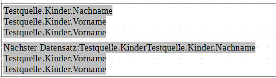

Das Verhalten von AO 4.1.2 ist mit LO 5.0.4 und 4.4.5 identisch bei folgenden Feldbefehlen:
2016-01-13 17_57_57-TestSerienbrief(1).odt - LibreOffice Writer.gif (6.81 KiB) 6592 mal betrachtet
Zuletzt geändert von nikki am Mi, 13.01.2016 17:58, insgesamt 1-mal geändert.

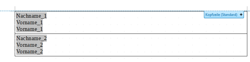

Sugarcube hat geschrieben:Hier bin ich nicht sicher, dass ich verstehe, was Du meinst. Identische Ausgabe unter den genannten Versionen auf Deinen Maschinen oder identisches Verhalten per Definition im Source Code oder noch was anderes?
damit ist das Ergebnis in Deinem Beispieldokument gemeint.
2016-01-13 17_55_56-TestSerienbrief(1).odt - LibreOffice Writer.gif (5.67 KiB) 6592 mal betrachtet

Aber ich bekomme genau dieses Ergebnis nicht, obwohl ich es erwartet hätte. Immer nur ..._1
Muss man vielleicht eine Einstellung verändern, die die Anzeige verhindert.
Ich tappe im Dunkeln.

Sugarcube hat geschrieben:Muss man vielleicht eine Einstellung verändern, die die Anzeige verhindert.
Nein, nur wenn die Anzeige der Feldnamen aktiviert ist (Str+F9).
Teste mal Dein von mir verändertes Beispieldokument gemäß Anhang.
