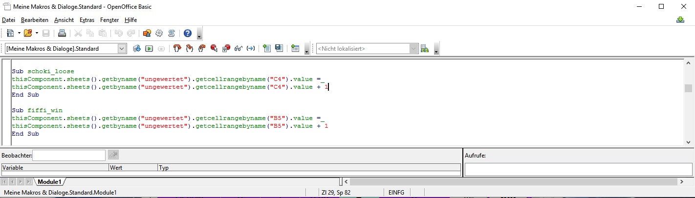

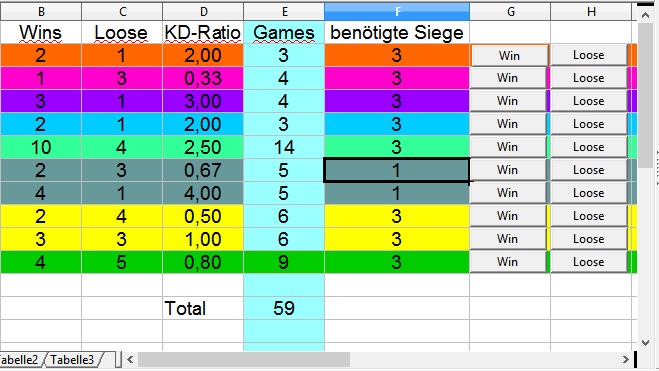

Um es einigermaßen verständlich zu machen, möchte ich mein vorhaben schildern. Ich spiele ganz gerne HS und da mir da aber der Statistikteil fehlt, habe ich eine Tabelle angelegt, in der ich meine Siege und Niederlagen festhalte, das ganze per Button und lass mir auch die KD-Rate ausrechnen. Jetzt ist es so, dass beim dritten Erfolg eine Belohnung im Spiel rausspringt. Hier möchte ich ansetzen. Siehe Bild...
Wenn ich auf den Button "Win" drücke, möchte ich, dass im entsprechenden Feld "benötigte Siege" die Zahl um 1 reduziert wird. Wenn ich jedoch "benötigte Siege" auf 1 schon habe und erneut auf "Win" drücke, soll die Zahl wieder auf 3 springen, da ich ja wieder 3 Spiele gewinnen muss um die Belohnung zu ergattern.
Hier ein Auszug von den Makros...
Ich denke, es müsste sich doch umsetzen lassen, oder nicht?

zelle=thiscomponent.sheets().getbyname("ungewertet").getcellrangebyname("F4")
siege=zelle.value
siege=siege-1
if siege=0 then siege=3
zelle.value=siege
mikeleb
Diaboline
Beiträge: 3
Registriert: Sa, 16.04.2016 19:00
Re: Abwärtscounter mit automatischen Reset
Beitrag von Diaboline »
Vielen vielen Dank.
