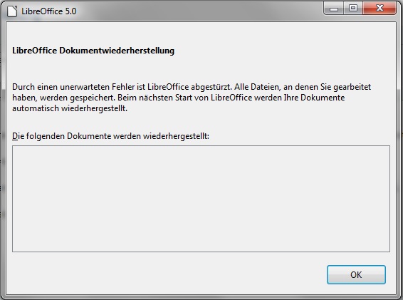

auf der Suche nach einem Makro, mit dem ich eine Datenbank über einen Button schließen kann, bin ich hier im Forum auf folgenden Beitrag gestoßen:
viewtopic.php?f=18&t=61008&p=262651#p262651
Dieses Makro funktioniert grundsätzlich auch, allerdings startet Libreoffice dann die Wiederherstellungsroutine mit keinem Dokument als Inhalt. Das ist für den späteren Anwender der DB, welcher noch weniger Ahnung hat als ich, leicht verwirrend. ;D
Hat irgendwer eine Idee, was man am Makro umstellen / verändern müßte?
Meine LO Version ist 5.1.1.3
Danke
Marko
