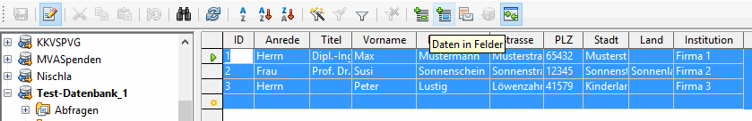

Komisch auf einmal stimmen die Bezeichnungen überein (Neuer Download), der Seriendruck müsste demzufolge auch funktionieren, wie nachstehende Seriendruck-Ansicht (Schalter Daten in Felder) zeigt:
2016-06-10 14_22_44-Etiketten-Formular_1.odt - LibreOffice Writer.gif (23.72 KiB) 5010 mal betrachtet
HessenFan
Beiträge: 23
Registriert: Mo, 28.07.2014 10:20
Re: Etiketten lassen sich nicht ausdrucken
Beitrag von HessenFan »
Hi nikki,
na, das sieht doch schön aus, genauso soll das Ergebnis aussehen!! Das beruhigt mich ja schonmal, weil die Vorgehensweise bisher zwar umständlich ;-), aber immerhin korrekt war....
Jetzt wäre es nur noch schön, wenn es auf meinem PC auch funktionieren würde :lol:!

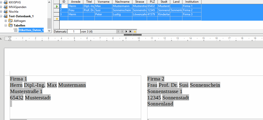

HessenFan hat geschrieben:Hab nochmal etwas "rumrecherchiert" und gesehen, dass die Symbolleiste "Seriendruck-Ansicht" und somit auch der Schalter "Daten in Felder" bei mir gar nicht existiert. Ist das Problem jemandem bekannt?? Vielleicht ist bei der LO-Installation schon irgendwas schief gelaufen oder Ubuntu unterstützt diese Funktion nicht?!
Seriendruck-Ansicht gibt es nicht, aber Datenbank-Übersicht/-Ansicht die kannst Du mit F4 öffnen, oder über Ansicht/Datenquellen. In der Datenbank-Ansicht findest Du den Schalter Daten in Felder. Mittels diesem Schalter kannst Du Dir anzeigen lassen wie der Seriendruck aussehen wird.
2016-06-10 15_06_07-Unbenannt 1 - LibreOffice Writer.gif (15.11 KiB) 4987 mal betrachtet
HessenFan
Beiträge: 23
okay, ich geb zu, das ist einfacher als LO neu zu installieren und klappt genauso gut ;-)...
Auf jeden Fall funktioniert es jetzt auch bei mir. Vielleicht habe ich deinen ersten Vorschlag einfach nicht ausgiebig genug getestet, es scheint auf jeden Fall mit dem Namen der Datei in der Datenbank oder mit der Funktion "Verbindung zu bestehender Datenbank herstellen" zusammenzuhängen...
Ganz herzlichen Dank, nikki, für deine Hilfe und Geduld :-)!!
Ich wünsche ein schönes Wochenende und heute Abend einen spannenden EM-Auftakt :) 8)
