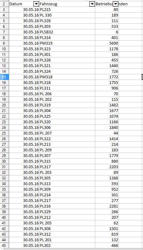

Ich steh erneut vor einem Problem und muss um eure Hilfe bitten.
Ich hab 1 Tabelle, in dieser sind mehrere Fzg aufgelistet, allerdings wird die Tabelle Automatisch von Programmen Sonntags erstellt.
Hier sind tägliche Betriebsstunden diverser Fahrzeuge vorhanden.
Nun benötige ich von dieser Tabelle nur die Max. Betriebsstunden.
Anbei ein Beispiel:

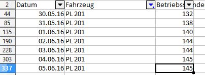

In der Anhängenden Datei sieht man das Fzg mit Bezeichnung "PL 201" und deren Betriebsstunden an den Jeweiligen Tag.
Mit welcher Formel ziehe ich hier die Max Daten aus der in Datei 2 Angehängten Datei?
(Datei 2 zeigt nur, das es mehrere FZG sind, wo sich aber ein Fahrzeug mehrmals mit unterschiedlichen Betriebsstunden befindet.
Fahrzeug-Bezogene Max-Betriebsstunden rausfiltern
- Betriebsstunden 2.JPG (101.43 KiB) 4064 mal betrachtet
