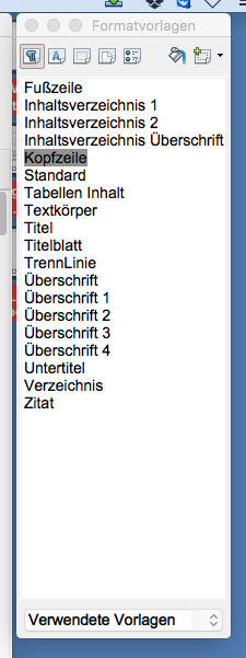

In den "Formatvorlagen" zeigt es mir unter "Verwendete Vorlagen" einige Formatvorlagen an, die ich eigentlich gar nicht definiert und bewust verwendet habe.
Gibt es den eine Möglichkeit, dass ich angezeigt bekomme, wo im langen Text diese Formatvorlage zur Anwendunk kommt?

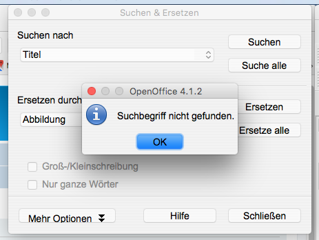

Das erstaunliche ist, dass mir im Menue "Verwendete Formatforlage" noch immer einige Vorlagen angezeigt werden, obwohl der Suchbefehl als Antwort gibt, dass er diese Nicht finde.

Kann sein, dass diese Vorlagen als Basis für andere dienen. Dann werden sie auch angezeigt.
Möglicherweise basiert "Titelblatt" oder so auf der Vorlage "Titel" - dann wäre das verständlich.
Andere Möglichkeit: Es gibt noch Seitenvorlagen, die aktivierte Kopf-oder Fußzeilen besitzen und dort Texte drin sind. Die Seitenvorlage wird nicht benutzt (ist somit nicht sichtbar), die Absatzvorlage aber wird dennoch "benutzt" - Sie ist also im Dokument vorhanden und würde so auch angezeigt.

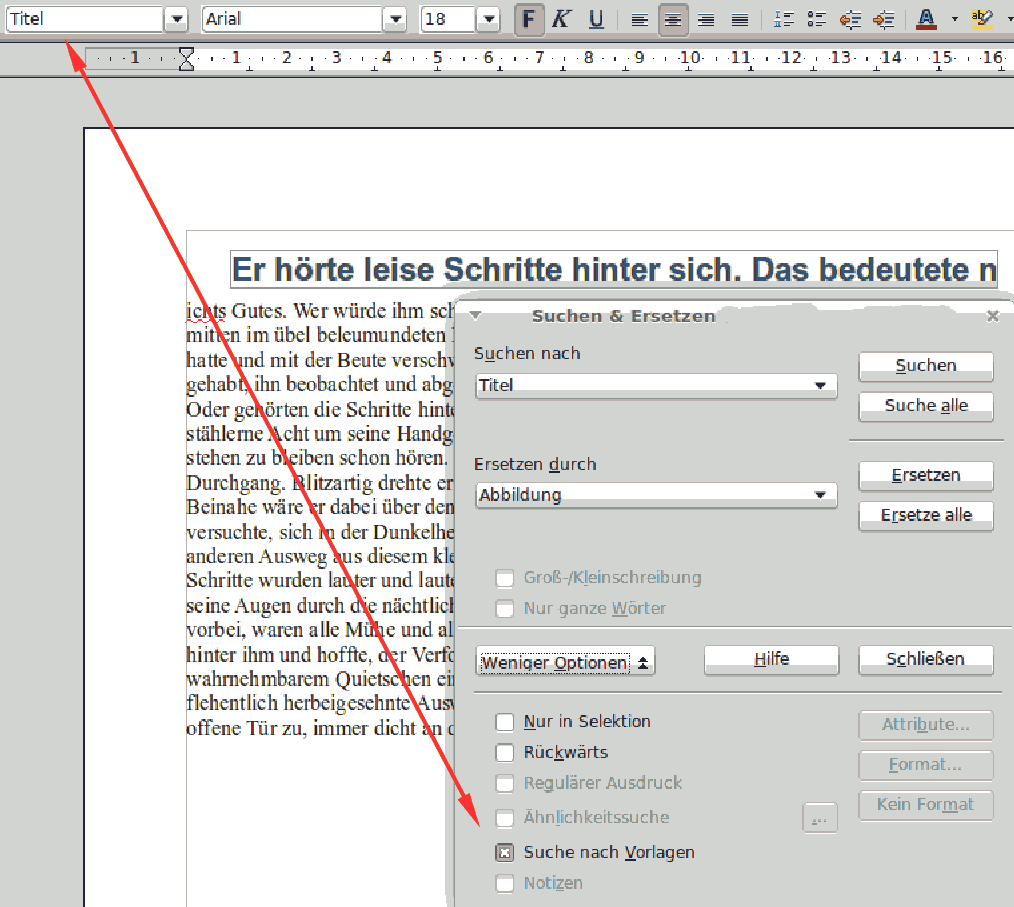

Re: Formatvorlage
Siehe hier? Hast du wirklich Vorlagen gesucht?MNSB hat geschrieben:Das erstaunliche ist, dass mir im Menue "Verwendete Formatforlage" noch immer einige Vorlagen angezeigt werden, obwohl der Suchbefehl als Antwort gibt, dass er diese Nicht finde.
