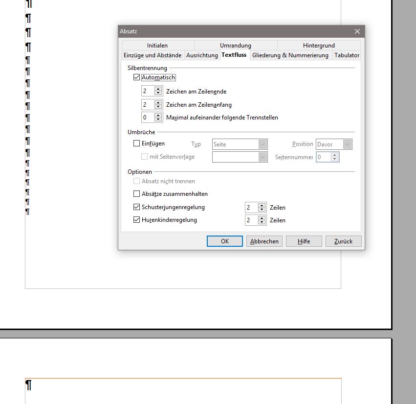

Vielen Dank für die extrem schnelle Hilfe. Leider verstehe ich das aber nicht. Ich finde es nicht.. siehe Screenshot der ersten Seite

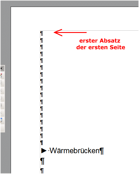

ich schrieb bereits:
"im ersten Absatz der ersten Seite ..."
und genau in diesem ersten Absatz (der im konkreten Dokument leer ist, und nur durch die Absatzmarke repräsentiert ist) muss Dein Cursor stehen bevor Du den Dialog aufrufst.
