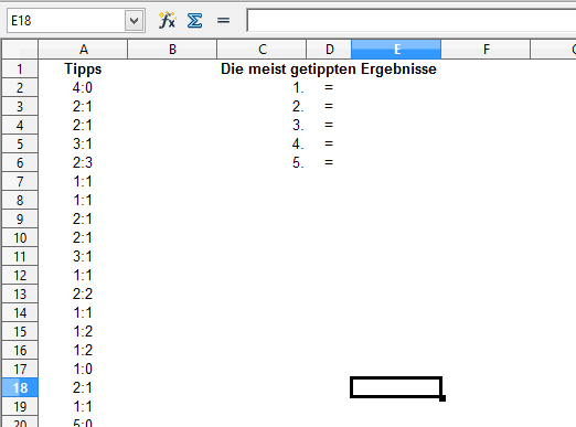

Hallo ihr da drausen !
Ich wersuche seit Tagen ergebnisse zu zählen und die meist getippten dan auszugeben.
Mit ZÄHLENWENN habe ich es versucht allerdings sind dann viele Doppelt.
Meine Tipps stehen in A2 - A109
Für weitere Statistiken für ein Tippspiel wäre ich sehr dankbar.

hier mal ein Beispiel mit Hilfsspalte
Gruß Holger
Unbenannt 1.ods
(11.73 KiB) 235-mal heruntergeladen
Beiträge: 3579
Re: Die meist getippten Ergebnisse keine Doppelten
eine etwas andere Variante auch unter Zuhilfenahme einer Hilfsspalte
AuswertungTippspiel.ods
(13.61 KiB) 243-mal heruntergeladen
viel Spaß

Wie immer sehr schnelle Antwort (Super Gut)
Beide Beispiele sind genau was ich mir vorgestellt habe.
1000 mal Danke dafür.
